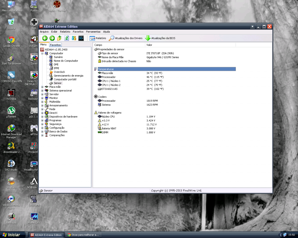

Essas temperaturas estão corretas? O PC em questão é um Core 2 Duo E4500 2.2ghz, usando cooler stock, e a MoBo é uma Gigabyte GA-946GM-DS2, e estou usando video onboard mesmo. Ha 1 FAN na lateral jogando o ar para dentro e 1 FAN na traseira como exaustor. Ja tentei perguntar sobre isso em outros forums, e não obtive nenhuma resposta concreta. E mais uma coisa, qual é o item que eu devo levar em conta nos processadores de 2 ou mais núcleos, a temperatura do processador ou o dos núcleos ???
Screen das temperaturas em IDLE:
Ysignal,
Eu não posso te dizer com certeza se as leituras estão corretas, ou erradas. Mas me parece estranho um diferença tão grande assim dos núcleos, para o da CPU.
Acho que seria bom você usar um outro programa para conferir as temperaturas.
Experimente o Speefan, ele é bem simples. Tem no "Baixaki".
Abaixo está o link das especificações do seu processador, se estas temperaturas estiverem corretas, você pode ficar tranquilo.
http://ark.intel.com/pt-br/products/30781
ATT,

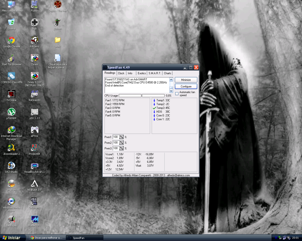

Eu fiz o teste com o Speedfan, e os resultados não mudam muita coisa em relação ao AIDA64.
Veja a secreenshot abaixo.
Bom, pelo que eu vi nas especificações do processador, as temperaturas dos núcleos é lido pelo sensor do processador e não pelo sensor da Mobo, ai vem a pergunta, em qual eu confio ???
Nesse seu caso, pra tirar a dúvida eu iria pela BIOS mesmo. Reinicie o PC e entre na BIOS para ver a temperatura que mais se assemelha com a dos leitores.
Como você está analisando as temperaturas com o PC em IDLE, as temperaturas serão bem próximas depois de uns 5 minutos com o PC ligado, mesmo na BIOS.
ATT,
ATT,

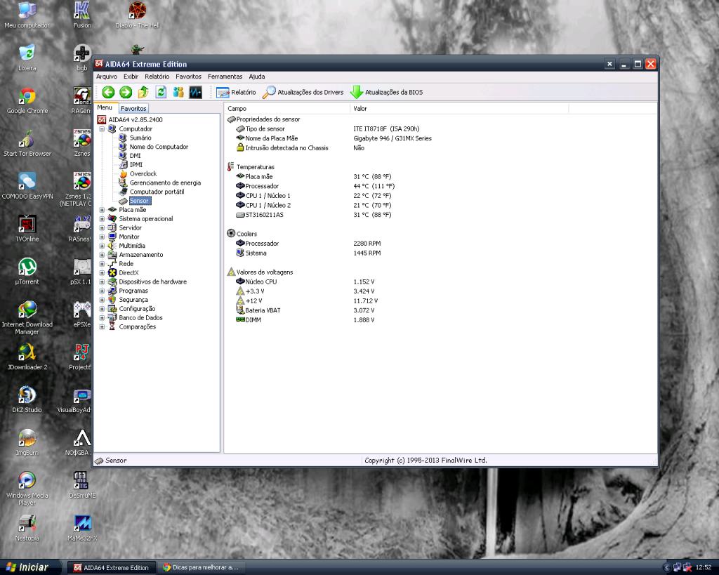

Bem, coloquei o outro cooler (Cooler Master) que eu tenho aqui, e bem... não teve muita diferença.
Screen dele em IDLE

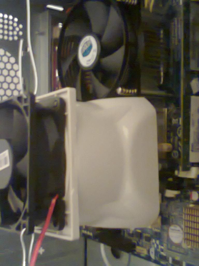

Para tentar amenizar essa situação, eu fiz essa gambiarra aqui:

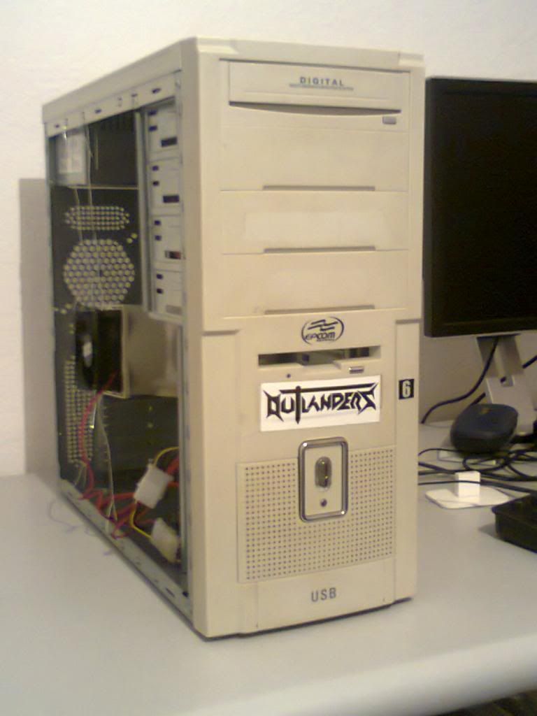

E pra finalizar, alguém pode me dar uma dica para resfriar esse sistema em um gabinete desse abaixo ???
Valeu !!!
Ysignal,
As temperaturas em IDLE parecem estar boas. Em FULL como estão ?
Dá para vermos nas fotos, que há um furação para Fans de 80 ou 92 mm na traseira, um pouco abaixo da fonte. Começaria por aí, com um Fan jogando o ar quente para fora.
Na frente não posso ver o interior, mas geralmente tem um suporte na parte inferior, que você também pode colocar um Fan jogando ar frio para dentro (se o HD que deve estar ali deixar).
E por último, se a tampa lateral que você removeu tiver entradas de ar, e as temperaturas em FULL ainda estiverem altas, também pode colocar um Fan ali jogando ar para dentro.
ATT,
Valeu !!!
Baia-fan de 120mm onde se instala os dvds.Ex: http://www.spon.com.br/index.asp?sec...oria=0&id=1926
ou
Com uma furadeira ou serra-copo, cortar o assoalho e o teto e instalar fans de 120mm, mas para isso precisa ter um mínimo de noção no uso da furadeira...(mas lembre-se de deixar o espaço onde irão ficar os parafusos.) (só procurar por casemode)
Fala rapaziada!
Vá na do Apolo e fecha com o certo. E ainda poderá acrescer um filtro nele, caso necessite. Tenho um desse no possante e ficou bacana, bem diferente das gambiarras que costumo fazer, uaehuehueahae!
Taí a foto, Ysignal:
Abraço!
Lembrando que há a possibilidade de você mesmo construir uma baia-fan, acho que com um pouco de paciência dá para fazer um.
Esse caboclo aqui fez com as próprias coberturas das entradas do gabinete...
http://adrenaline.uol.com.br/forum/hardwares-em-geral/189228-baia-fan-tabajara.html
