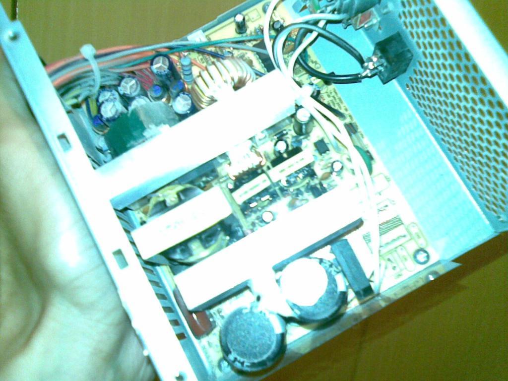

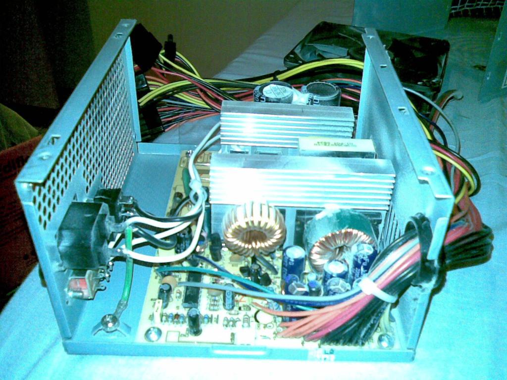

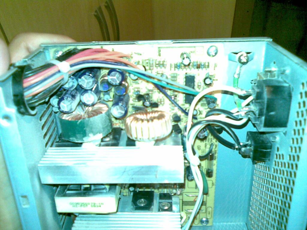

Olá pessoal, minha fonte C3 Tech PSN-455 de 430W estava com um problema no fan, um barulho alto, abri mão da garantia e abri ela pra trocar a fan, aproveitei e tirei umas fotos para análise aqui do pessoal, já que eu não conheço muito sobre.
Desculpe pela qualidade das imagens, estou sem câmera no momento.
Se alguém conseguir analisar essa fonte ficaria muito grato.

Tem cara de genérica, nenhum componente para filtragem da energia, nenhum varistor, nenhum indutor, nada, isso é comum em fonte genéricas. O resto deixo para os outros comentarem.

O principal problema é mesmo a falta de filtragem. Normalmente existem componentes soldados no conector de entrada CA e mais alguns na PCB, mas esta C3tech não tem em nenhum dos dois lados. Tem apenas um fusível e um termistor antes da ponte de entrada. Decepcionante.
Pelo lay-out ela usa o projeto mais antigo com transistores bipolares (BJTs) ao invés de MOSFETs. Nisso tem bastante companhia; entre as fontes sem PFC ativo normalmente a venda apenas as Cooler Master eXtreme "390"..."650W" e as Seventeam ST-450 e 500P-CG usam MOSFETs.
Não dá para ter certeza da potência, mas ela usa ponte retificadora, os capacitores de entrada parecem ser de 680µF x 200V e alguns dos semicondutores tem tamanho TOP-3/TO-247. Acredito que seja uma fonte de 350W reais.
A C3tech compra fontes da CWT; essa fonte deve ser uma CWT semi-genérica de 355W que teve a potência inflada para 455W. Se tivesse filtro de entrada seria equivalente a fontes de 350W como a eXtream FEX-35T12, Seventeam ST-350BKV, HuntKey LW-6450SG e outras dessa faixa, mas sem o filtro é apenas uma genérica de maior potência.

Então da pra concluir que na faixa de preço dela ,uns 60 reais, seria uma boa escolha? Pra quem realmente não tem grana?

R$ 60,00 :o achei que estava mais cara. Por esse preço eu compraria sim, mas só se for um pouco mais cara ai eu já pensou em outras opções mais confiáveis por R$ 100. mas só usaria em um um PC simples (que consome pouco e de custo baixo).

Não é uma fonte boa, parece melhor que as genéricas, é razoável. É sim suficiente para o seu PC. Poderá durar muito tempo se você não abusar a carga nela, não ligar ela em estabilizadores e nobreaks e procurar usar um bom filtro de linha. Sem os componentes de filtragem ela pode não aguentar os surtos de tensão frequentes que um estabilizador provoca.

A minha opinião é a mesma do leohatrmann; por R$ 60,00 não é má opção, mas é recomendável usar um bom filtro de linha como os feitos pela APC que tem tanto varistores para transientes quanto o filtro de linha em si.
Se você. gosta de eletrônica pode até fazer o seu próprio filtro, usando como referência os tópicos abaixo dos colegas AlmeidaFilho e faller:
