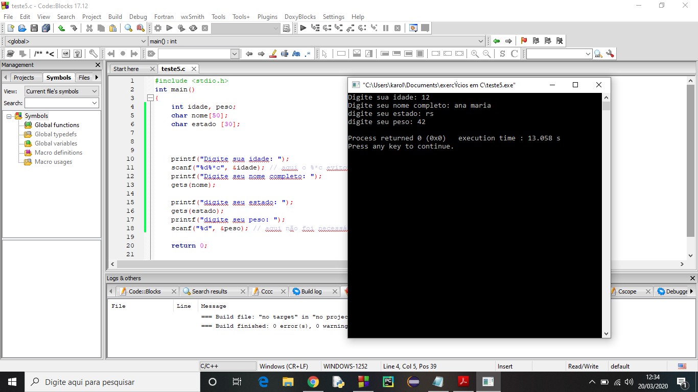

voce fez corretamente o que ta na imagem?
adicionado 4 minutos depois
manda seu programa para ver
44 minutos atrás, vangodp disse:
Obrigada!
Utilizei um pouco dos dois conhecimentos, o seu e do meu professor e coloquei dessa forma aqui e deu certo:

Funcionou sim, amigo! Como após o nome eu também executei um comando de texto, não precisei colocar "%*c", mas se eu tivesse que ler uma variável inteira, aí sim eu precisaria colocar:
 int idade, peso;
    char nome[50];
    char estado [30];
    printf("Digite sua idade: ");
    scanf("%d%*c", &idade); // aqui o %*c evitou que o enter entrasse na variável nome
    printf("Digite seu nome completo: ");
    gets(nome);
    printf("digite seu peso: ");
    scanf("%d%*c", &peso); // aqui não foi necessário o %*c porque não li nenhum texto após o enter
    printf("digite seu estado: ");
    gets(estado);
    gets(nome);
    gets(estado);
    scanf("%d", &peso); // aqui não foi necessário o %*c porque não li nenhum texto após o enter
Pelo que eu entendi, você só precisa colocar o "%*c" após colocar uma variável do tipo inteiro onde logo o próximo comando vai ser uma variável do tipo caractere. Fora dessa condição, não precisa colocar. Fiz o teste aqui e deu certo hehe
adicionado 13 minutos depois
