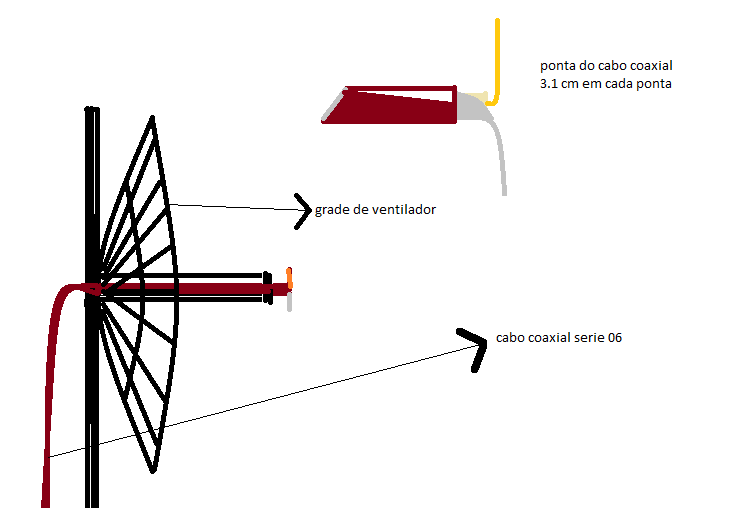

Olá pessoal, sou nova aqui.
Deixa eu explicar o que fiz e deu muito certo.
Já tinha uma antena grade 25dbi de ganho. E precisava de outra para um outro pc.
Foi então que comprei aqueles cabos 59, se eu nao me engano, de parabólica, desci a antena, coloquei a ponta do cabo 59 seguindo o dipolo da antena grade e mais ou menos ao lado do dipolo original eu fiz um com a ponta do cabo 59.
O dipolo que eu fiz ficou tipo um T deitado, de um lado o fio central uns 3.2cm e do outro
a malha na mesma medida.
Surpresa: estou navegando nos dois usando a mesma antena na mesma qualidade de sinal - excelente.
Alguém já fez algo parecido?
Agora quando me sobrar tempo vou tentar fazer, só que desta vez vou usar uma grade de ventilador que tenho aqui---
se alguém tiver umas dicas...
