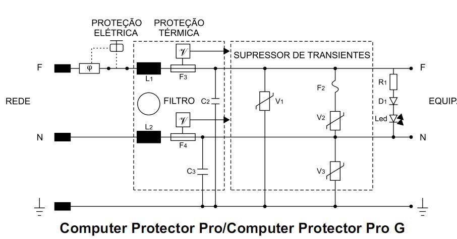

Olá pessoal. Gostaria de contribuir com a discussão sobre o protetor contra surtos (DPS) da Clamper. Com relação à especificação de corrente, existem duas formas de apresentá-la, uma seria indicando o valor por condutor e outra o valor total, que seria o valor por condutor vezes o nº de condutores. No caso deste produto, de acordo com a ficha técnica enviada pelo milo, consta na descrição, antes da tabela, o valor de 12KA por condutor, que já se aproxima muito dos 10KA da etiqueta. Como este produto é de 3 pinos, fase, neutro e terra, existem 3 caminhos de proteção, entre fase e neutro, entre fase e terra e entre neutro e terra. Cada caminho deste suporta 12KA, portanto 12x3=36KA total. Resta saber se o valor correto é 10 ou 12KA. Seja qual for o valor, é mais do que suficiente para oferecer proteção adequada. É imortante ficar atento ao modelo correto para cada situação, por exemplo, quando não existe terra individual, no caso de tomadas de 2 pinos, deve-se adquirir modelo projetado para este caso. Este modelo terá uma configuração de circuito que permitirá o dreno das correntes de surto vindas pela rede elétrica e/ou linha telefônica (sinal) para o neutro da rede elétrica que, no sistema de brasileiro é aterrado no padrão de entrada de energia. A grande sacada deste circuito é permitir que isto aconteça qualquer que seja a posição do neutro nos pinos da tomada, pois não há polarização padrão para as tomadas de 2 pinos. É por estas e por outras que a Clamper se diferencia no mercado. Ela é especialista em DPS. É o unico tipo de produto que desenvolve e fabrica, apesar de serem inúmeros modelos para diversas aplicações. Tem sido reconhecida nacionalmente como a nº1 nesta área nos últimos 12 anos consecutivos. A relação custo x benefício é ótima.
Abraços.
ML1, eu cheguei a pensar nessa possibilidade também, mas na parte traseira do produto indica claramente "Proteção máxima contra surtos" exatamente como na ficha técnica do produto, o que muda é apenas o valor. Só resta aguardar a resposta da Clamper quanto a isso. Eu mesmo não entendo quase nada de eletrônica, mas o faller aconselhou e cheguei a ver a vasta ficha técnica dele aqui no forum hehehe, é conhecimento d+ no assunto, então da pra confiar. Mas mesmo não entendendo nada do assunto, acho que uma proteção de 10kA é excelente, não?
No esquemático do produto há a presença de 6 varistores, já no produto vendido, somente três, então talvez os valores divulgados no site da Clamper sejam da versão com 6 varistores e não três. Provavelmente esqueçaram de alterar o site ao terem alterado o produto.
De qualquer forma, eu não ligaria muito pra esses valores ai não porque isso é a soma de todos os varistores e não o valor real máximo. Mas por que não confiar nesses valores?
Na fabricação dos varistores há pequenas diferenças na sua composição, principalmente se forem de lotes diferentes. Ao se instalar varistores em série ou em paralelo os fabricantes apenas somam os valores em Joules e Kamperes de cada um individualmente, sem de fato ter testado, e mesmo que tivesse testado, provavelmente um produto não seria 100% igual ao outro a não ser que os varistores fossem escolhidos a dedo, testados um por um e usados os de caractetisticas de resposta mais proximo um do outro, isso dá muito trabalho e a maioria dos fabricantes não o faz.
Essas diferenças fazem com que os varistores não reajam em tempo 100% igual ao outro ou seja, pode haver um pequeno "lag" entre a reação de um e de outro, invalidando a soma total das caracteristicas de cada varistor.
Dizer que um filtro tem 40kamperes de capacidade ao se usar 4 varistores de 10kA em série, é a mesma coisa que dizer que a vida util dos pneus de um carro é de 200.000km, sendo que cada pneu dura em média 50.000km. A vida útil então é de 50.000 e não 200.00!

Varistor é o componente vital da proteção, é ele q tem o papel de desviar todo excesso de energia, absorvendo parte dessa energia pra si, liberando-a em forma calor.
O que acontece é q a Clampe divulga no site q esse filtro possui 6 varistores, mas eles tão saindo com apenas três. Quantos mais varistores, teoricamente maior o fator de proteção.
O valor em kA (mil amperes) é o valor máximo de corrente suportada pelo varistor, se o varistor por exemplo tem um valor estimado de 4500A de impulso de corrente máximo, um único impulso desse vai queima-lo. Felizmente os surtos que conseguem chegar na sua tomada ficam abaixo disso e precisaria de um raio pra gerar impulso tão forte.
O emparelhamento de varistores tem como meta, conseguir maior fator de proteção, mas na prática isso nem sempre acontece. Os fabricantes emparelham varistores de qualquer jeito e divulgam a soma dos valores maximos dos varistores, que na pratica nem sempre são valores alcançáveis em tempo hábil pra proteção.
A vantagem é de quanto maior o valor em kA suportado por cada varistor individulamente, maior sua durabilidade, já que é um componente q se desgasta com o tempo.
Nesse caso, acho que não terei problemas se cada varistor tiver proteção para até 10kA tendo em vista que o máximo de proteção que seria necessário é de 4,5kA, certo?

Parando pra analisar o que você disse, então se a proteção no site é de 36kA para 6 varistores, então seria proteção de 6kA pra cada. Nesse caso se a proteção é de 10kA para cada um dos três varistores, então acredito que seja bem melhor. Espero que seja exatamente isso :wacko:
Não, os três varistores que vêm nesse Clamper são taxados em 4000A pra 1 surto acredito eu, totalizando 12kA.

Recebi outro e-mail da Clamper:
  Citação
Prezado Heriberto,
Em prosseguimento ao nosso atendimento, informamos que a Ficha Técnica do DPS COMPUTER PROTECTOR PRO revisada, já está disponível em nosso Site.
Esclarecemos na oportunidade que a CLAMPER utiliza neste produto, varistores do fabricante Keko.
A placa de circuito impresso foi concebida inicialmente para utilizar dois varistores da família CV (CV 275 K 20) entre condutores e entre cada condutor e terra. Este varistor possui capacidade de suportar pulsos de 6,5kA (8/20us). Utilizando-se 2 peças por condutor (em paralelo) tem-se um total de capacidade de absorção de energia de 39kA do protetor.
A Keko lançou posteriormente uma extensão desta família CV, chamando-a de família CV+. Esta nova família possui uma capacidade de absorção de energia muito maior. Veja em anexo os datasheets das duas famílias. A CLAMPER decidiu então substituir dois varistores CV 275 K 20 (6,5kA cada) por um varistor CV+ 275 K 20 (12kA cada), perfazendo uma capacidade de absorção total de 36kA. Os protetores fabricados pela Clamper que possuem 6 varistores utilizam CV e os que possuem 3 varistores utilizam CV+. Isto é facilmente notado pois esta indicação de família está presente no corpo do varistor. Tecnicamente não há necessidade de alterar a PCI visto que o espaçamento dos terminais é o mesmo, razão pela qual percebe-se a “ausência” de componentes na placa.
Esperamos que os esclarecimentos prestados tenham sido satisfatórios.
A CLAMPER agradece sua contribuição e continua à sua disposição para outros esclarecimentos.
Atenciosamente.
Então quer dizer que os três varistores atuais totalizam qual a capacidade dos 6 antigamente? Menos mal... é melhor assim! Capacidade um pouco menor em poucos varistores, do que maior capacidade em vários. Mas voltando novamente aqui, aqueles varistores não têm nem 20mm de diametro, nunca vi um varistor pequeno que fosse capaz de 12kA! Sei la, vou ver se acho as datasheet da keko.
Olha ai o novo esquemático do circuito que eles colocaram no PDF:
PDF da Keko pros varistores, mas nao esclarece muita coisa, se a Clamper utilizar o de 20mm, eles são de 12kA, agora se for menor, duvido. La o de 23mm parece suportar 15kA.

Eu só quis mostrar que no esquematico antigo havia 6 varistores, agora eles alteraram, tem 3. E como eu disse, se os varistores forem de 20mm, talvez sejam, eles podem ser sim de 12kA cada um.
