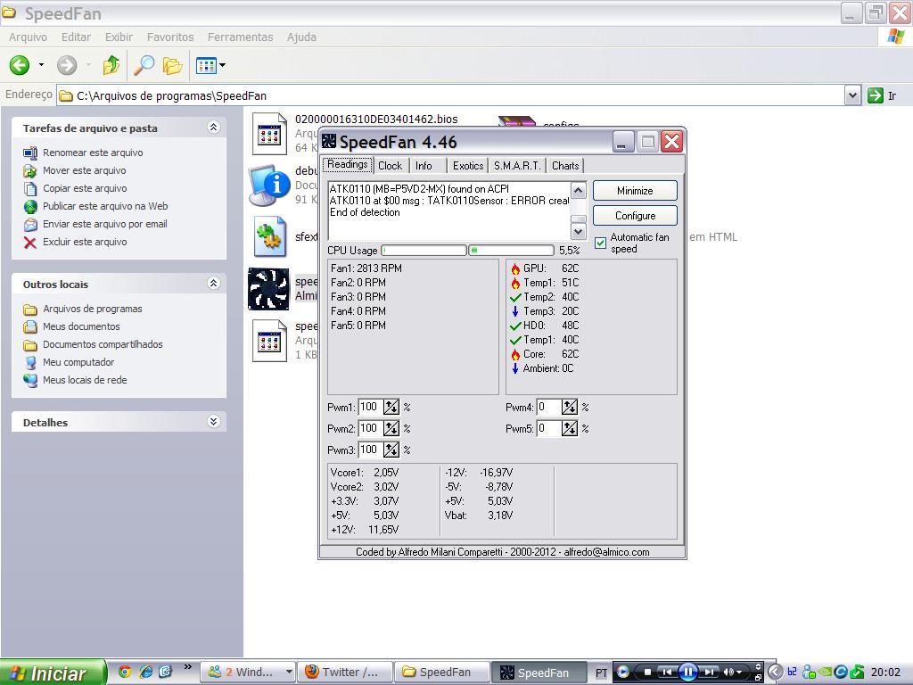

oi pessoal deu tudo no limite em relação a temperatura
a unica q ta alta é da GPU,, eu nao sei o q é GPU, sei que tem uma tal de gpu na placa de video mais na placa-mãe ou processador nao sei.
E deu alto deu 66 C o q viria ser isso e porque ta dando alto?
usei o SpeedFan pra monitorar obrigado1
GPU é o processador gráfico da placa de vídeo, e geralmente esquenta mais pois tem muito mais "núcleos" do que um processador normal (uma GTX680 tem 1536 núcleos, uma GTX560 tem 336 núcleos, uma GTS450 tem 192 núcleos, etc). Então tá normal esses 66°C.
Temperaturas malucas essas, 118º e 427º, 78º poderia até ser algo relacionado ao video interno, quanto o programa nomeia o sensor como aux geralmente é porque não reconhece de onde é o sensor. Desse erro você não havia comentado, bem estranho, pode ser problemas na sua placa mãe ou até mesmo no seu processador, já que ele tem GPU interna. Leva na assistência e diz para eles testarem placa mãe, cpu e memorias. Fala das pesquisas que você fez e tal. Se for uma boa loja, vai testar encontrar o problema e resolver pra você.

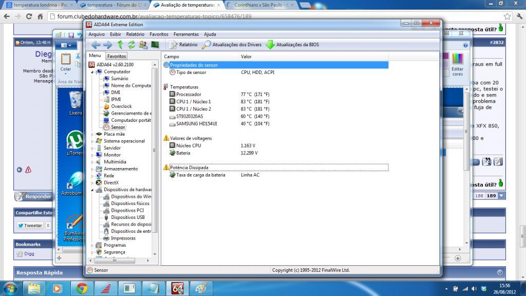

galera me ajudem ai, acho que ta alta estas temperaturas
o Notebook é um Acer Aspire 4540
Moro em Londrina - PR e a temperatura aqui está em 28 C agora
Beleza Scaloni?
Estão um pouco altas sim, seu processador está reduzindo o vcore e o clock quando ocioso? Isso ajuda o processador a reduzir suas temperaturas.
Agora se as temperaturas da foto são do notebook em full, rodando um programa mais pesado, jogo ou um teste como LinX. Aí estão normais para um notebook.
Qual seria a situação que você tirou essa print, com o note em Full ou Idles?
scaloni, pelo q vejo essas temperaturas são quando iddle mesmo.. ou seja esta bem alta...
por um acaso o note não esta sujo, ou com as entradas de ar tapadas? você poderia fazer um teste com o proprio aida 64 para ver as temperaturas em full? ele ja chegou a desligar, ou blue screens, cousas do genero ?
