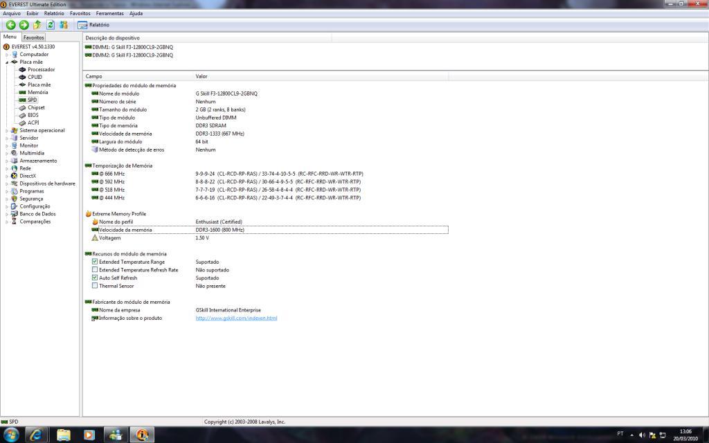

boa tarde a todos! amigos, comprei essa placa ecs A790GXM-AD3 com memorias g-skill ddr 1333, mas estão rodando a 667. o que devo fazer? pode ser a configuração na placa? estas são informações egundo o everest. por favor, me ajudem e agradeço desde já.
Placa mãe: Tipo de processador TripleCore AMD Phenom, 2800 MHz (14 x 200) Nome da Placa Mãe Desconhecido Chipset da Placa Mãe AMD K10 Memória do Sistema 3328 MB (DDR3-1333 DDR3 SDRAM) DIMM1: G Skill F3-12800CL9-2GBNQ 2 GB DDR3-1333 DDR3 SDRAM (9-9-9-24 @ 666 MHz) (8-8-8-22 @ 592 MHz) (7-7-7-19 @ 518 MHz) (6-6-6-16 @ 444 MHz) DIMM2: G Skill F3-12800CL9-2GBNQ 2 GB DDR3-1333 DDR3 SDRAM (9-9-9-24 @ 666 MHz) (8-8-8-22 @ 592 MHz) (7-7-7-19 @ 518 MHz) (6-6-6-16 @ 444 MHz) Tipo de BIOS AMI (06/12/09)
Ricardo, tem muita informação desencontrada ai.
Sua placa informa o clock DDR real, ou seja o valor deve ser multiplicado por 2 (Dual Data Rate =DDR), então o valor estar corretíssimo 666,66666 x 2 = 1333MHz.
G Skill F3-12800CL9-2GBNQ -> Originalmente este módulo é para funcionar em 1600MHz, (12800/8=1600MHz), certamente ele alcança esta frequencia com CL9 e certamente o perfil EPP veio desabilitado de fábrica.

obrigado !! mas o que fazer então?? como posso resolver isso?
estas são informações de memoria segundo o everest:
[ Periféricos de memória / DIMM0 ] Propriedades do dispositivo de memória: Forma DIMM Tipo detalhado Synchronous Tamanho 2048 MB Velocidade 667 MHz Tamanho total 64 bits Comprimento de dados 72 bits Localização do dispositivo DIMM0 Número do Banco BANK0 Fabricante Manufacturer00 Número de série 00000000 Etiqueta AssetTagNum0 Número do tipo de componentes F3-12800CL9-2GBNQ0 [ Periféricos de memória / DIMM1 ] Propriedades do dispositivo de memória: Forma DIMM Tipo detalhado Synchronous Tamanho 2048 MB Velocidade 667 MHz Tamanho total 64 bits Comprimento de dados 72 bits Localização do dispositivo DIMM1 Número do Banco BANK1 Fabricante Manufacturer01 Número de série 00000000 Etiqueta AssetTagNum1 Número do tipo de componentes F3-12800CL9-2GBNQ0
o que fazer?? obrigado!!
Colega, como falei, não há problema suas memórias estão rodando em 666x2=1333MHz ou seja, exatamente no clock que você comprou as memórias.
Ops! desculpa, então! quer dizer q está tudo correto?! e eu aqui preocupado por que na bio da placa mãe dava velocidade 667 hz. hahaha..
cara, obrigado pela explicação!! um abraço jonny_br!

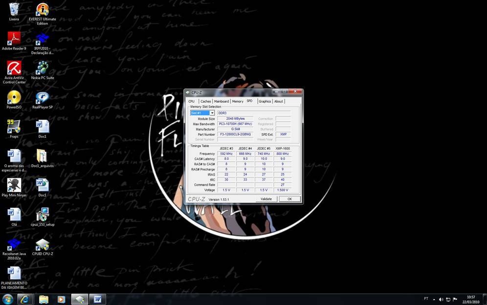

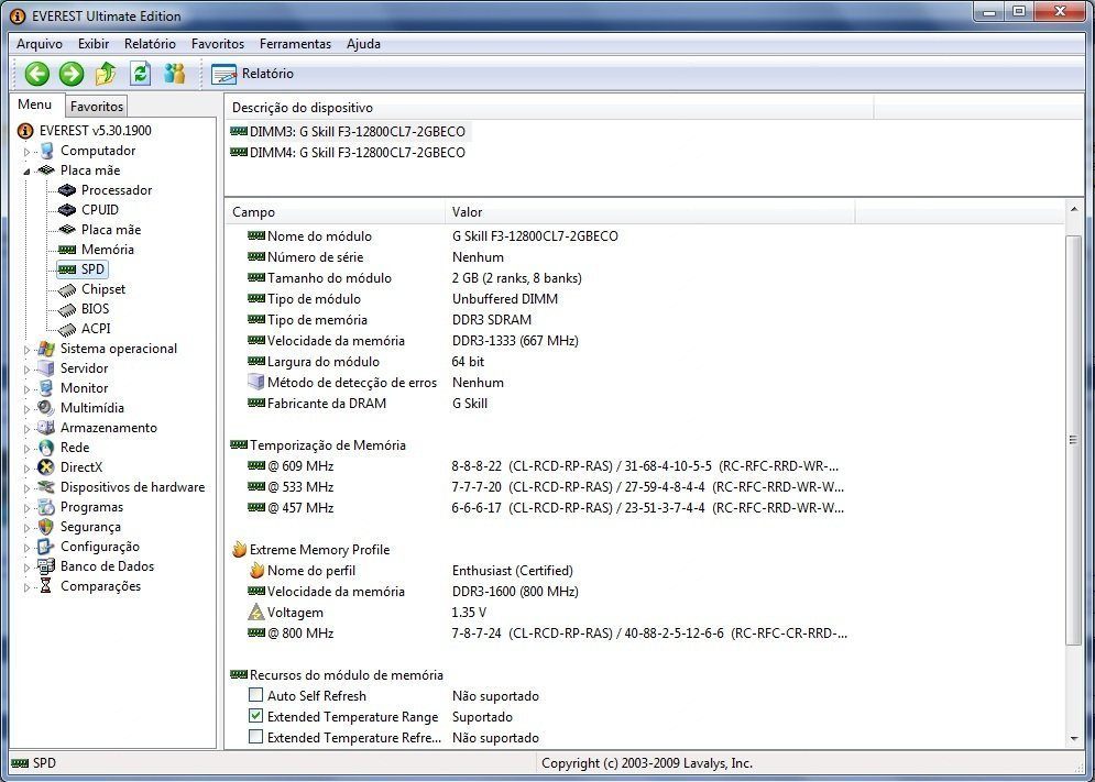

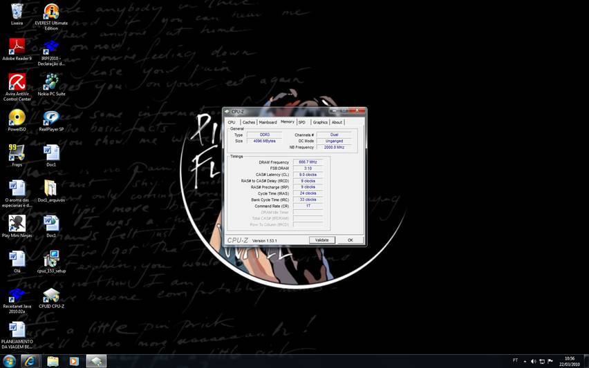

colega, posta uma SS do seu sistema, use o Everest como esta abaixo, por favor!!!
ricardoburns
A A790GXM-AD3 é mestre para fazer "Overvolte" tente setar a frequencia em [800], acho que dará certo, não estranhe se de repente a placa trave e reinicie o PC voltando a frequencia para [400], esta placa costuma fazer isso.
Caso não der certo, insista e sete a frequencia e os tempos de acordo com o SPD na figura 2.
