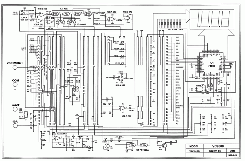

se precisar, aqui está o esquema dele.
Amigo, muito obrigado pela ideia mas este não é o esquema do Meu Multímetro.
Como eu disse antes, meu Minipa é o ET-2082 e não ET-2082B ou ET-2082C
O meu é a primeira versão (sem letra alguma após o número do modelo) e eu até consegui um esquema razoavelmente parecido com o meu, porém mesmo perdendo mais de 11 horas (este circuito é muito complexo com 2 placas de face dupla e chave rotativa com contatos em cim e embaixo da mesma) eu cheguei muito perto mas alguma coisa ainda esta errada pois ainda tem funções funcionando mal...
Caros amigos, agradeço aos colegas que se esforçaram pra tentar me ajudar. Recebi da Minipa o esquema da sequência dos contatos das duas chaves seletoras de meu multímetro, porém, infelizmente, após receber tal informação, pude constatar que depois de tanto sofrimento, eu já havia descoberto a sequência correta após intermináveis horas estudando um esquema elétrico que tenho aqui e dispinibilizo agora aos amigos.
Isso significa que ainda tenho mais alguns pequenos problemas em meu multímetro e que vou ter que resolver...
De qualquer maneira quero mais uma vez agradecer aos colegas!
Aqui está o esquema que achei na net após muito procurar, trata-se de um (Não Minipa) mas é praticamente identico.
Esquema das lâminas enviado pela Minipa
Bom, caso o esquema do multímetro não apareça, é só pesquisar na net por V C - 9808 multimeter , que ao que parece, foi o circuito genérico originalmente adotado pela Minipa para este modelo.
