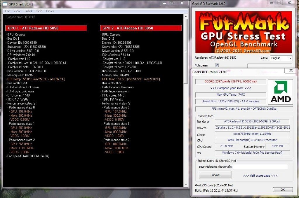

Oi gente
Tenho um cross de 5850 aqui, sendo duas XfX. Eu desconfio que a BIOS de uma delas foi modificada, tem como saber? Porque no CCC o limite de over de uma é bem maior que a outra.
Outra coisa: o rendimento está deprimente aqui... no Dragon Age 2 chega a 13 FPS!! Como eu faço pra testar se o Cross tá funcionando bem?
Eu usei esse Furmark pra ter uma ideia e um print de GPU Shank e dá pra ver a diferença no overclock porque os limites são diferentes.
