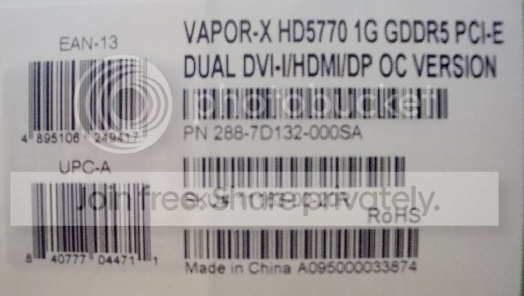

A versão da bios da minha é VER 012.014.000.004.000000 veja se asua vai ser a mesma
Veja aqui no site da Sapphire tem todos os drivers atuais e uma versão de bios para a minha placa com o mesmo SKU # 11163-00, P / N :288-7D132-000SA.

Assim que eu ver o meu amigo, que vai me vender a placa..eu mando ele ver na caixa...mas ele ja tem a placa a uns 2 ou 3 meses...e foi trazida dos eua....ele usou a placa uma vez só jogando street fighter...e disse q quando jogou, não apareceu problema algum com ela...
bem..conversei com ele....e ele me disse que a unica coisa q muda...foi no fim...lá no made in china...
o seu final é 33874..e o meu é 33487...pelo visto...é a unica diferença...mas só vou saber mesmo das telas e tal...com a placas em mão e usando...ou seja...no meio de março
