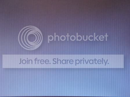

Seja bem vindo ao clube dos insatisfeitos com as GSOD das placas ATI(praticamente toda a série 5xxx). Faça um passeio lá no fórum oficial da AMD e terá uma ideia da quantidade de compradores que enfrentam esse problema de grey screen(são diversas cores).
Já tentaram vários métodos para sulucionar ou amenizar os travamentos. Por hora, o que resoleu em 100% no meu caso foi fazer underclock para 600mhz GPU/1200mhz MEM . Desde então não tenho mais nenhum problema.

Olá pessoal,
Preciso da ajuda de vocês Tô com esse pc da assinatura à um mês e no inicio foi só alegria, até começar a jogar.
Instalei Assassin's Creed, cod4 e Wolverine Origens, esses dois ultimos quando estou jagando da uma tela com riscos verticais azul e cinza como está imagem.
A minha placa é a Sapphire HD5770 vapor-x comprada na hardstore, se o problema for nela vou ter que entrar em contato com a loja para uma possível troca ou tem outra forma de relvolver?
Meu Sistema operacional é o Windows 7 ultimate 64 bits.

Por hora os defeitos "normais" e comuns das 5xxx,ao se rodar absolutamente qualquer jogo que for, são travar, aparecer uma tela ciza(varia de cores) cheia de listras verticais e depois de alguns segundos voltar a funcionar, mas às vezes só resetando mesmo. Agora o jogo simplesmente fechar e pronto, pode não ser culpa da placa. Está com os últimos drivers 10.1? Ocorre com qualquer jogo?
