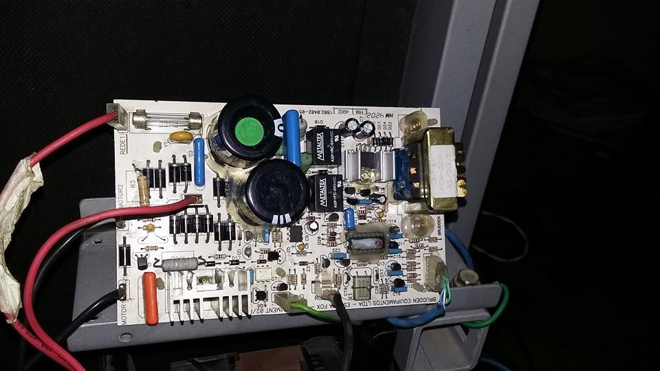

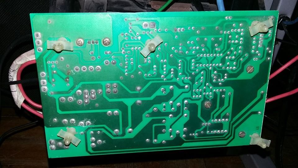

Olá amigos, estou com uma esteira de marca Moviment fox  semi-nova, porém ao alimentá-la na tomada ela liga o painel, mais não aciona o motor. Já testei o motor fora do circuito e esta funcionando perfeitamente, testei também o sensor de rotação está ok.
Poderiam me ajudar nessa peleja?
A placa segue em anexo
Gratos
post-761601-0-88374100-1428264422_thumb.
post-761601-0-81270500-1428264429_thumb.
  • Coordenador
Parece que as soldas do relé que esta mais ao centro da placa, estão quebradas (mau-contato).
Revise as soldas da placa toda...
Ola amigos quanto ao não rodar o motor, isso já consegui  trocando o mosfet IRF840, porém o painel acende e dá o bipe inicial, mas não marca a velocidade e o motor para quando vai ganhando velocidade. Testei todos os diodos, os transistores e os capacitores estão ok. Colocando o multímetro na saída de tensão para o motor ela chega a mais de 250 v.
Alguém pode me dar mais uma ajuda?
  • Coordenador
Verifique se o sensor de velocidade do motor não esta mau posicionado ou desconectado (cabo partido)...
Ola amigo Bcpetronzio estamos aqui nova mente, a sua observação foi boa obrigado, mais já tinha feito essa correção.
Agora amigo Bcpetronzio uma duvida que faca, quem manda corrente para o motor? Já testei os CIs próximo ao mosfet é o H11L2 e o TIL111 próximo aos capacitores grandes de 680 micro Farad (M) por 250v,  conforme a imagem acima.
De antemão agradeço qualquer dica.
Estou a disposição.
  • Coordenador
Quem fornece a tensão e corrente para o motor é o próprio Fet, mas ele recebe os pulsos que vem do processador da placa.

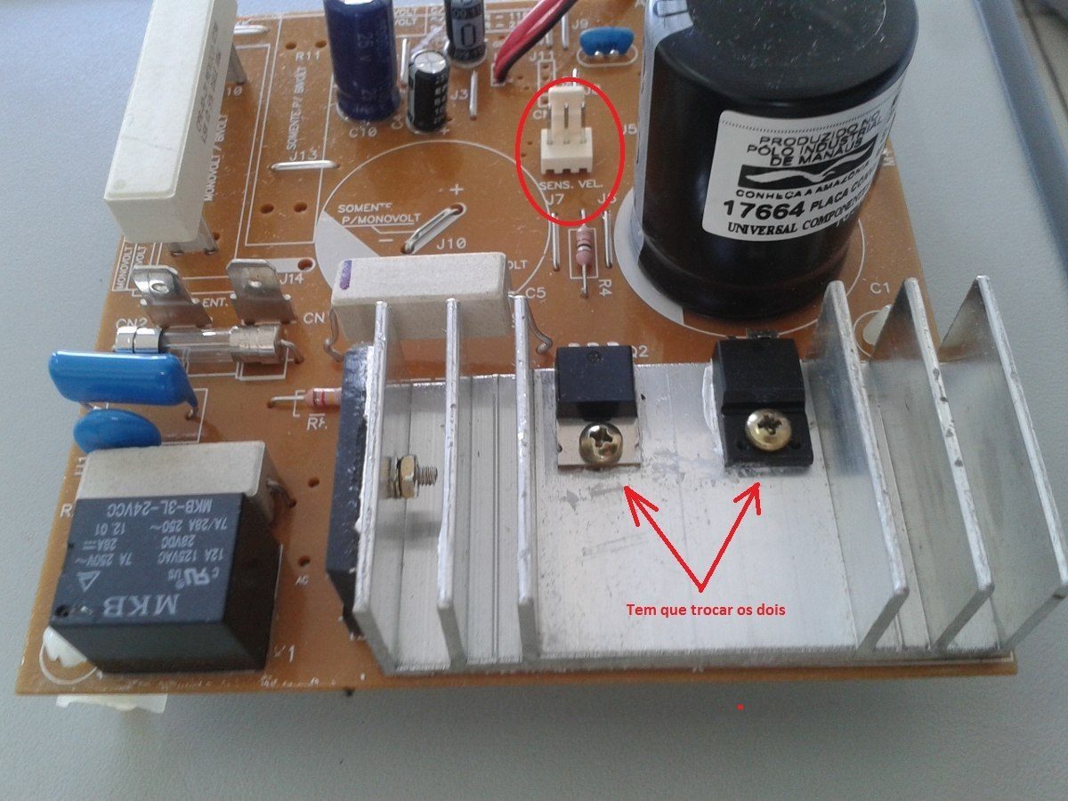

Boa tarde amigos  alguém pode me ajudar tem uma esteira da coloi que quando vai da partida o  motor  corta a corrente e começa a piscar o lede  alguém pode me dar uma dica?  E não consigo os 90 volts sai bem mais sai 170 voltes DC
ATT CESAR
ATT CESAR
  • 3 semanas depois...
  • Coordenador
O IRF840 é um dos componentes que tem que ser trocados, na imagem abaixo coloquei uma seta vermelha nos dois que devem ser trocados...
E tem que verificar o sensor de velocidade também, esse eu marquei com um circulo na imagem...
post-442138-0-65983700-1447797422_thumb.
Verifique esses itens como estão ai.
