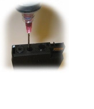

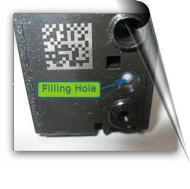

Recarregar cartucho 950 e 951
1. cartucho bola de plástico o buraco de enchimento.
2. Coloque o cartucho na bola de plástico é voltado para cima.
3. Coloque o "L" ferramenta em cima da bola de plástico e bata com um martelo para bater na bola de plástico dentro do cartucho.
4. Coloque a agulha na abertura e encher a seringa com a tinta.
Cartucho Preto realizará 20ml de tinta, de alta capacidade Preto cartucho tem 40ml.
Cartucho colorido vai realizar 10ml de tinta, cartucho de cor de alta capacidade tem 20ml.
5. Sele o orifício de enchimento com a "bola de borracha" essa parte vai ter que improvisar, colocando a bola de borracha no topo do orifício de enchimento e pressione a bola de borracha com o "L" ferramenta até que você sente que se encaixem no lugar.
Nota: Em seu segundo refil você não precisa bater a bola para dentro do cartucho. Basta apertar a bola a meio caminho removedor na bola de borracha e retire-o. Se você não rasgar a bola de borracha você pode usá-lo novamente para selar o furo.
Nota: Este cartucho tem um chip que sabe sua data de fabricante.
Ele permite que o cartucho operar e ser recarregados por dois anos, então ele irá parar de funcionar.
Se o cartucho sentou em uma prateleira de 6 meses antes que você comprou então você só tem 18 meses para usá-lo e recarregá-lo tanto quanto você quiser.

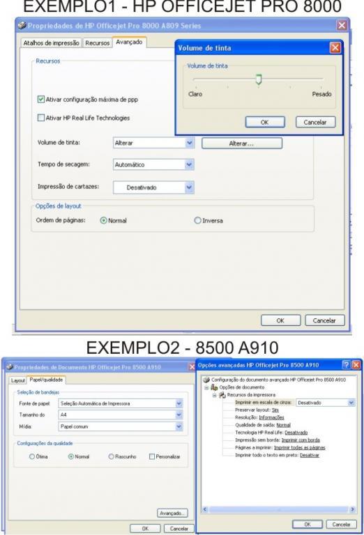

Alguém sabe se a HP 8000 Enterprise tem esta opção de usar menos e mais tinta? Exemplo 1.
porque tenho uma HP 8500A 910 q não aparece esta opção, não sei se é algum problema de instalação ou ela é assim mesmo - Exemplo 2.
Tenho também uma HP Pro 8000 que possui e esta opção, é ótima pra determinados trabalhos, por isso gostaria de saber
Agradeço a quem puder ajudar
