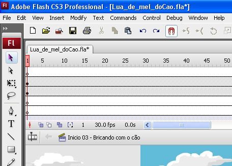

Leciono um curso onde um dos programas de trabalho é o Flash.
Um aluno trouxe um trabalho feito em outra versão do software, abriu o arquivo - uma animação sem nenhuma action script - e a configuração de visualização da timeline não mostrava, nos layers, a parte inicial da esquerda - onde tem o nome do layer, as possibilidades de visualização etc.
Tentei esconder e mostrar novamente, tentei redefinir default do workspace, tentei mudar a timeline de lugar, deixá-la flutuante, enfim. O painel de nome dos layers não volta, e agora não importa pra qual arquivo eu abra, o Flash está "contaminado" com essa característica.
Nas duas máquinas onde o arquivo foi aberto isso aconteceu. Se eu abro um outro arquivo qualquer ou crio um novo, contudo, ele aparece sem esse painel da timeline, e se eu fecho sem salvar e abro em outra máquina, os painels estão lá. Não tive ainda coragem de fazer o teste e contaminar outra máquina, mas a característica do problema está muito mais parecida com um bug do flash do que necessariamente com algum tipo de infestação.
Alguém já passou por algo parecido?

Se alguém tiver passado por esse problema e puder me ajudar.
Obrigada.
