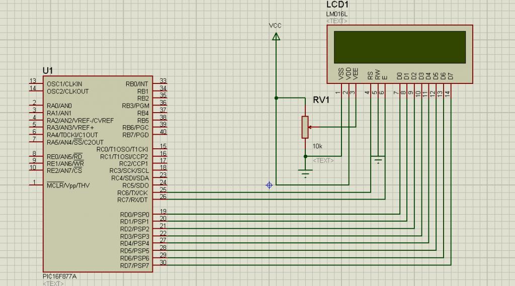

Ja fiz deversos displays funcionarem, e tive problemas tb e um display 16x2 vou postar um esquema de ligação com PIC 16f877a.
Com relação ao seu codigo poste um deles ai para ficar melhor a ajuda, e o circuito que você esta usado caso possa ou fale como ele é.
Ha no circuito eu usei os 8 bits do pic para fazer o display isso e so para mostrar sempre uso 4 bits nestes caso de 16x2.
