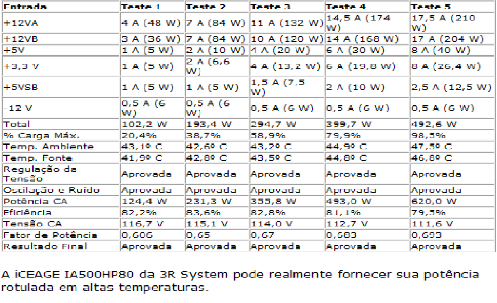

ola pessoal eu vou na fè de iceage 500w nos testes do cdh eles extrairam dessa fonte 608,7 w com 75,5 % de estabilidade, ela deveria ser rotulada com 550w,nao preciso nem dizer que ela guenta um crossfire de 5770 tranquilo ou atè mesmo uma 5870 single lembrando que duas 5770 consome em full 108w cada uma ea 5870 188w em full essa semana vou comprar a minha e cai de cabeça no cross de 5770 valeu fui!!!!
So fica esperto porque essa fonte anda queimando por subtensão ou seja se a fase da sua rede ficar em "meia luz" ela queima.
