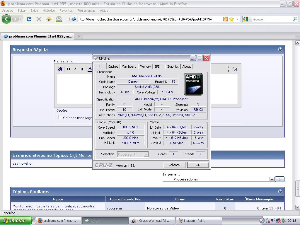

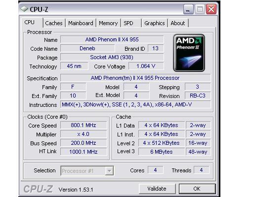

o problema é o seguinte tenho um phenom II x4 955 @ 3.2 ghz...
mas na propriedades do sistema mostra 800 mhz, baixei o cpu-z, também mostra 800 mhz...
pesquisei sobre isso, e descobri que era " cool 'n' quiet " desativei na bios, coloquei esquema de energia sempre ligado, mesmo assim nao deu, continua só com 800 mhz, e nao sai disso, quando abro algum jogo ou qualquer coisa , só fica 800 mhz no cpu-z, se alguem souber a solução , me da uma luz

Deixe o CnQ ativado, é apenas economia de energia. Faça o teste: rode o Prime95 com o CPU-Z aberto, e vai ver que o clock irá subir quando exigido.
Verifique se o multiplicador da BIOS está em auto, se a BIOS está atualizada e se a placa mãe suporta esse modelo.
Depois verifique se a temperatura está em ordem.
Se você já deixou a energia em "sempre ligado" ele deveria estar com clock mais alto.
Isso é normal. É apenas o Cool'n'Quiet em ação para economizar energia...
Quando você for jogar ou abrir algo pesado ele vai pra 3.2ghz.

o multiplicador do processador está em Auto.
num sei se é a versão mais recente da bios, o pc esta na garantia, então nunm posso abrir, comprei faz 2 semanas, ai nao sei se da pra resetar a bios com algum software, mesmo com jogos pesados ou qualquer programa pesado, o clock nao aumenta, e ja ta desativado o cool'n'quiet na bios....

Veja a temperatura do processador na BIOS, pode usar algum programa tipo PCWizard mas a BIOS ainda é mais confiável.
Processor Temperature : 37 °C
Mainboard Temperature : 38 °C
AMD Phenom II X4 955 (Core 1) : 35.9 °C
AMD Phenom II X4 955 (Core 2) : 35.9 °C
AMD Phenom II X4 955 (Core 3) : 35.9 °C
AMD Phenom II X4 955 (Core 4) : 35.9 °C
AMD Phenom II X4 955 : 50.40 W
Estranhamente baixo... Ta frio ai? Conseguiu ver na BIOS?
Ainda não tenho ideia de como com o multiplicador em auto e CnQ desativado o clock está 800MHz...
acho que a única solução é levar na assistencia técnica e mandar eles arrumarem esse problema, porq estou achando que meu processador nao esta usando todo seu potencial, mas obrigado ae gente.
