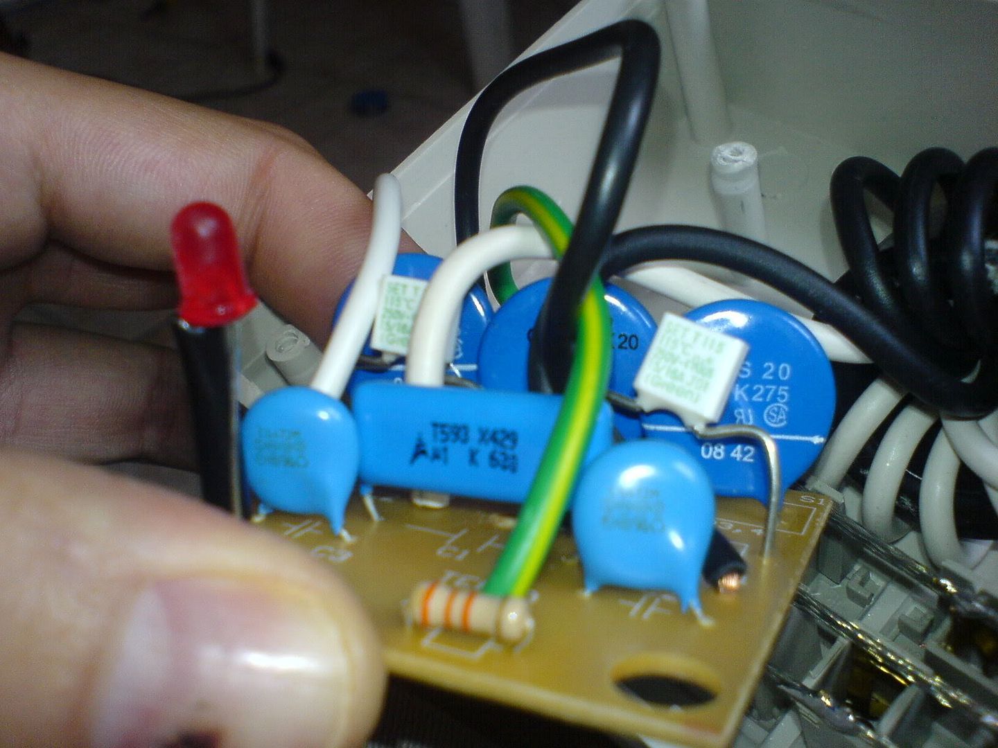

Faller, o problema do bendito Clamper Computer Protector PRO é a fuga de corrente elevada pro fio terra e o fato de algumas tomadas do consultório não ter terra. Como as máquinas de procedimento são móveis, com rodinhas, as vezes ela é ligada em uma tomada, as vezes em outra e como algumas delas tão sem o fio terra, o potencial das carcaças vai às alturas, pra aproximadamente 110V! Os testes que fiz deram os seguintes resultados:
Clamper Computer Protector PRO ligado numa tomada com Terra:
Fuga de corrente: 8.8mA
Tensão no fio terra: 0V
Clamper Computer Protector PRO ligado numa tomada sem terra:
Fuga de corrente 0mA
Tensão no fio terra: ~ 110V
Fiz o mesmo teste com um estabilizador SMS Revolution VI 450VA:
Com fio terra ligado:
Fuga de corrente: 0.21mA.
Tensã no terra: 0V
C/ terra desconectado:
Fuga de corrente: 0mA
Tensão no terra: ~55V
A Clamper comete um erro ao utilizar capacitores de poliester para uso geral em cima do fio terra. Nunca vi um nobreak, estabilizador ou filtros de linha diversos, utilizar capacitores desse tipo em cima do fio terra... Presta atenção Clamper!! Dois Computer Protector PRO ligado numa rede com Dispositivo DR é o suficiente pra desarma-lo - em minha casa ligando três computer protector pro o DR cai. Todos cinco que testei apresentam cerca de 8.5mA de fuga à terra. Ou seja, é um produto fora da norma que exige que esse valor não seja superior a 3.5mA.
ATUALIZAÇÃO:

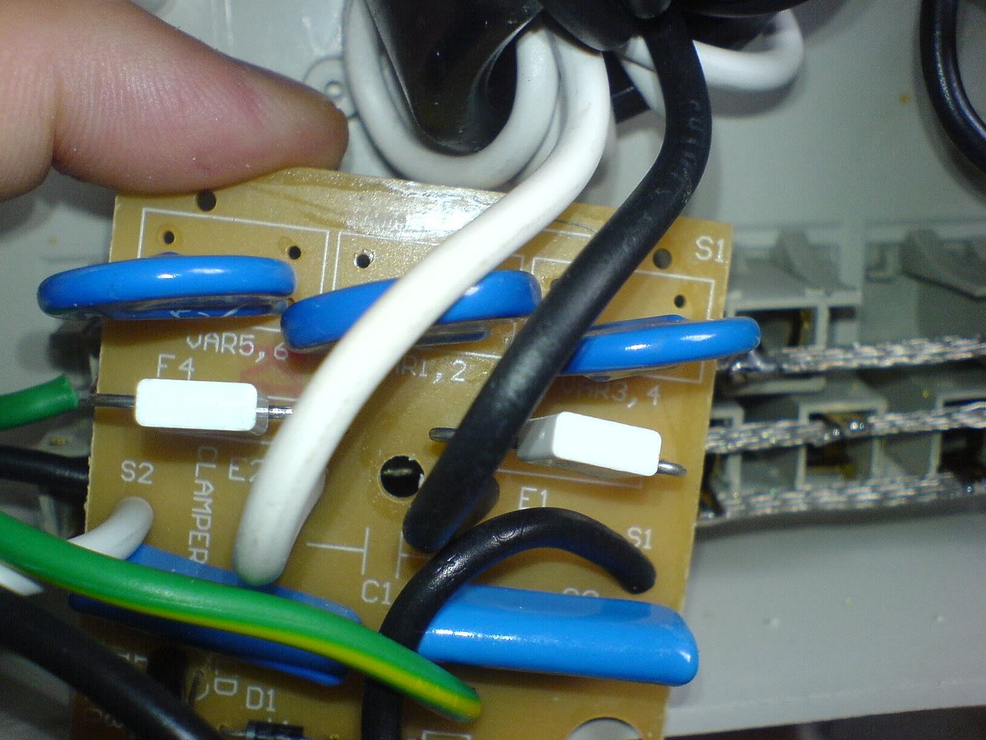

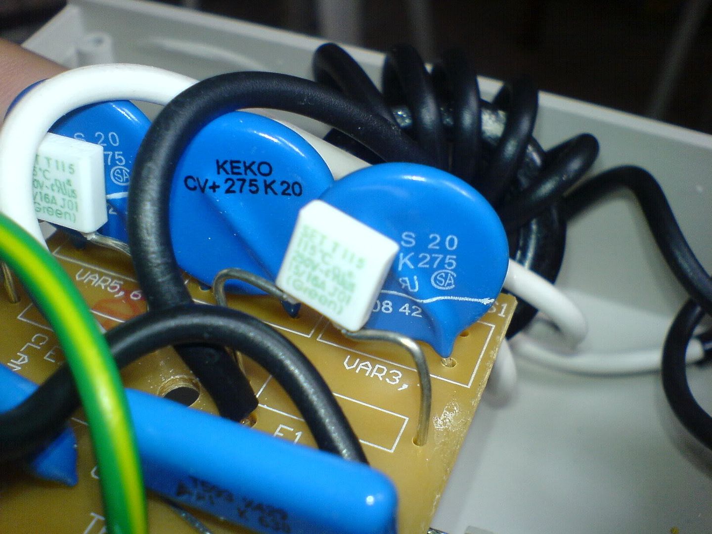

Tirei duas fotos internas do Clamper Computer Protector PRO e olha só como estão mal montados os fusíveis térmicos. A primeira foto mostra que ele é de 115 graus Celsius, mas olhem a segunda foto. Esses fusiveis aí só agirão se o varistor pegar fogo mesmo e olhe lá! Tão muito longe dos varistores.
Como deveria ser:

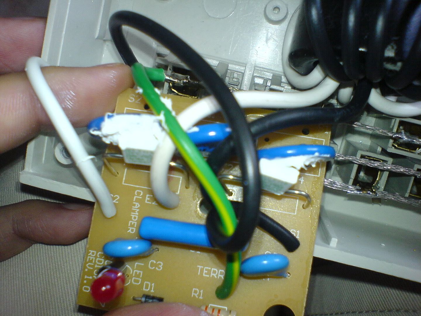

Fiz essa modificação agora pouco e a fuga caiu pra 0.45mA:
O capacitor que antes tava entre Fase-Terra e Neutro-Terra coloquei entre Fase-Neutro, onde ele deveria estar, apesar de ainda não ser o tipo correto ou seja, Classe X(1,2...). Não sei porque motivo a Clamper deixa a furação certinha pra colocar esse capacitor, mas não põe, ainda usa o tipo errado no lugar errado.
Passei tb uma pastinha térmica pra ajudar na condução de calor do varistor ao fusivel térmico.

Em um dos cinco Clampers que abri, com data de fabricação de 29/04/2009, segundo a etiqueta embaixo do produto, notei uma diferença em relação aos outros quatro. A primeira é que utilizaram capacitores diferentes ao terra, são quadradinhos, bem menores, mas apresentam praticamente o mesmo nível de fuga de corrente. Outra diferença era o indutor de ferrite, muito mais bem acabado, todo emborrachado, com fio esmaltado ao invés de fio comum, e bem enrroladinho, sem folga como nos outros, a parte do fundo das tomadas eram diferentes tb, do resto tudo igual, fusíveis térmicos mal montados... Ah, outra diferença é que nessa unidade todos varistores usados eram esses "KEKO" que nos outros só é utilizado entre Neutro/Terra. Talvez um falta dos EPCOS os obrigou a usar todos da KEKO, apesar dos Epcos serem mais confiáveis...

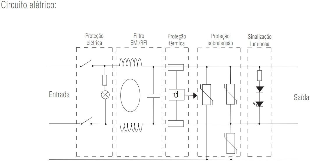

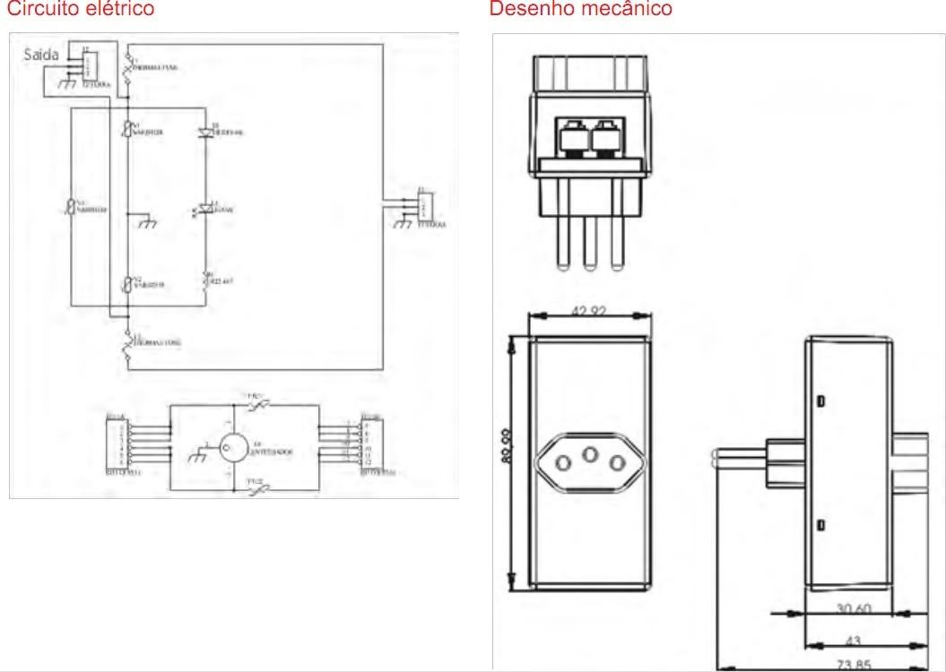

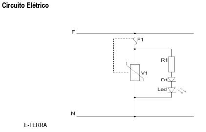

A Clamper colocou novamente em seu site o diagrama do circuito elétrico dos Computer Protector e dos E-clamper.
No caso do Computer Protector notei a diferença no esquemático o qual removeram os capacitores referenciados no fio terra que apresentavam fuga elevada de corrente e agora coloca um capacitor em modo diferencial, o que não fazia antes, mantendo uma bobina indutora, além dos fusíveis térmicos, 3 varistores, etc. A filtragem está semelhante aos filtros APC no que tange a quantidade de componentes e disposição dos mesmos ou seja, ouviram minha reclamação e alteraram o produto! Ótimo!
No caso dos E-clamper, colocaram uns vídeos no Youtube e lá o cara diz que ele desvia surtos tanto pro neutro como pro terra, quando existente. No esquemático do produto tá ruim de ver, mas acho que não tem nada ligado ao fio terra, a diferença é que tem um varistor a mais disposto de forma tal a reduzir a tensão residual que antes era de 1420V, para 710V. Foi o que eu entendi. O pino de terra de entrada tb é rosqueável caso a tomada não aceite três pinos...
Esquemático do Computer Protector
Esquemático do E-Clamper Tel:

Finalmente, pelo esquemático pelo menos, ouviram minhas preces..
No antigo E-Clamper os fusíveis térmicos protegiam somente os varistores.. Essa sempre foi a razão de minha crítica pesada sobre os mesmos.. Seu equipamento, na hipótese de um surto mais violento, ou numa sobretensão sustentada, esse que se danasse. Eles tratavam, de modo infeliz, de proteger os varistores de R$ 2,00 deixando seu equipamento pendurado sem proteção nenhuma..
Veja ai como era..
ou numa versão mais simples ainda:
Agora passo a recomendar essa dai pois está com uma topologia inteligente...
