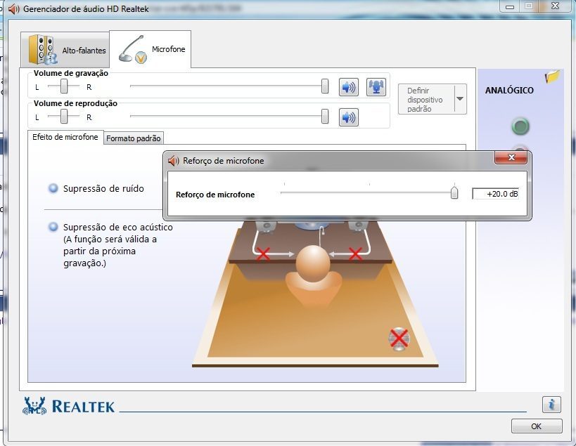

consegui aumentar a nível do microfone aqui.
é só entrar no gerenciador da realtek, microfone, clicar no ícone ao lado do volume de gravação, reforço de microfone.
depois marcar as opções supressão de ruído e supressão de eco.
testei no msn e funcionou, quem testar diz se funcionou.
