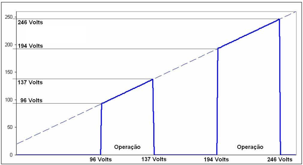

Gostaria de aproveitar para fazer um alerta e tirar uma dúvida sobre os filtros de linha.
Para quem tem o SMS Clean Energy (como eu), sabiam que ele corta a energia em um intervalo de tensão, ou seja,
http://i137.photobucket.com/albums/q227/lafaller/FiltroSMSCleanEnergygrficoderespostaauferido.jpg
Mas para a alegria de muitos ele não é mais fabricado.
A dúvida é quanto a operação, na descrição do Clamper Multienergia a tensão nominal de entrada é 127/220V, o que dá a entender que ele tem um comportamento parecido com o da SMS ou ele tem um comportamento FullRange?
