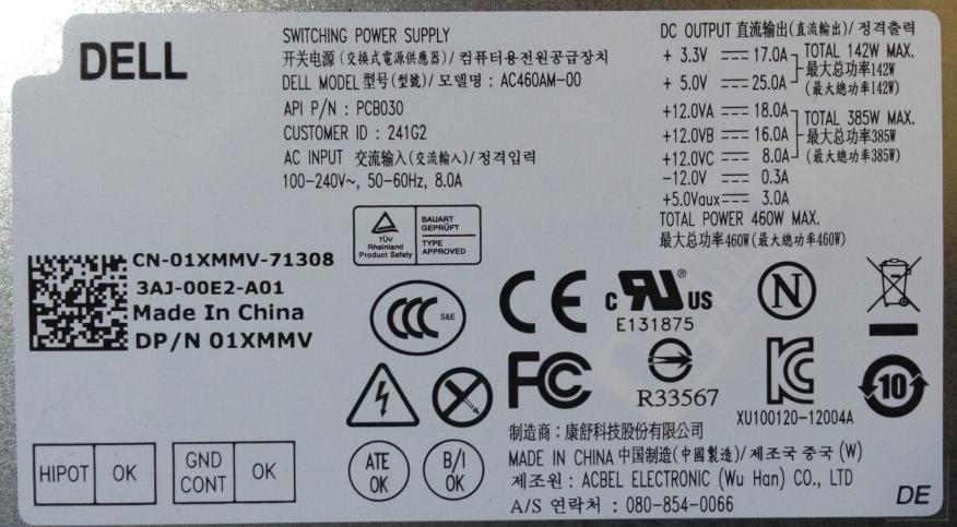

Bom dia pessoal,
comprei um Dell XPS 8700, porém como vocês sabem alguns equipamentos dentro do computador são providenciados pela própria Dell, como por exemplo a fonte, placa mãe, memória, entre outros. Em relação a fonte do meu dell, eu não consigo identificar nada dela na internet em relação ao seu desempenho em relação a minha máquina ou se possui PFC ativo. Pelo que entendi o certo é utilizar um filtro de linha de boa qualidade se a minha fonte possuir o PFC ativo. Bom, como não sei nada sobre minha fonte, deixo aqui uma foto do tag que veio colado nela.
Configurações do meu Dell:
4th Generation Intel Core i7-4770
8GB DDR3 1600MHz BBC
1TB SATA 7200RPM
NVIDIA Geforce GTX 660 1.5G
Pelo que andei vasculhando no forum por ai, o " Filtro Condicionador Profissional Upsai FHT-1200 (1300W) - 110V - Padrão Novo ", parece ser muito bom e penso em compra-lo se vier ao meu caso.
Provavelmente ligarei uma tela de computador, uma impressora e o computador somente.
Desde já, obrigado!

Sua fonte provavelmente conta com PFC ativo pois pode ser alimentada desde 90 a 265 Volts AC (input 100-240 VAC) considerando ainda os 10% de tolerância que uma entrada universal de tensão tem e será capaz de entregar coisa de 430 Watts a uma config moderna (385 Watts da linha de 12 Volts + aproximadamente 40 Watts que e a estimativa de demanda media das linhas de 3,3 e de 5 Volts somadas).
Sim o filtro de linha da Upsai FHT-1200 e um bom filtro e esta mais ou menos equiparado ao filtro de linha Multi Energia da Clamper, esse dai: http://www.atera.com.br/dispprod.asp?COD=8BT2J12CFLT

Estabilizadores geralmente toleram oferecer somente 300 VAs ou 300 Watts. Sua fonte, se exigida a plena, tomaria de quem a alimenta (o estabilizador no caso) coisa de 600 Watts / 0,82 = 731 Watts que somados a cerca de 40 Watts do monitor totalizam 771 Watts. É óbvio que um elemento que oferece até 300 Watts somente vai agir como gargalo, vais espernear, gritar desligar se minimamente decente. Se indecente, vai pegar fogo...
Coloque ai um bom filtro de linha de energia para proteção de seus equipamentos e multiplicação das tomadas.. Que tal esse dai: http://www.videosonic.com.br/pesquisa2.asp?autocompleteinputstring=fht-1200&x=0&y=0
Compre-o na correta tensão para sua cidade, de acordo com a alimentação dai, se 110 ou 220 Volts..
