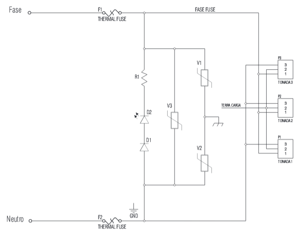

nao tenho como adquirir um dps muito caro, poderia ser esse iclamper de 3 tomadas a minha solução? meu conjunto de pc mais monitor da pra avaliar em uns 2,3mil compensa esse dps ou melhor pegar e investir em pelo menos aquele computer protection q é uns 40 reais mais caro?
alguem sabe se esse iclamper de 3 tomadas possui varistors de um tamanho legal fusivel termico capacitor e tal? ja desmontaram ele e fizeram analise eu nao encontrei nada sobre ele mais aprofundado. obrigado pela atenção
O circuito está na página 2 do PDF da Clamper:
post-435193-0-58334300-1421668907_thumb.
Resta descobrirem o valor de cada componente nomeado.
