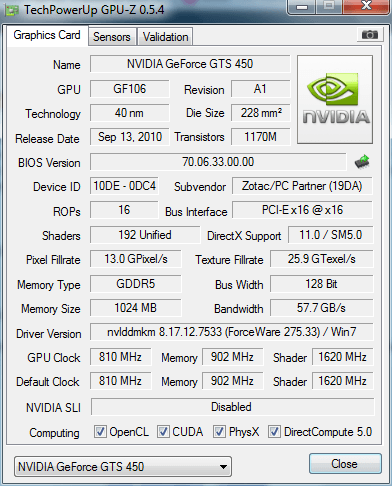

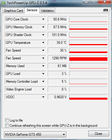

Galera quemei minha gts 250 ai comprei essa semana uma GTS 450 ZOTAC ai tudo beleza instalei ela normal baxei os drivers atualizados e etc so que quando vou joga da aquelas travadinhas rapidas sabe como se fosse falta de energia alguma coisa nao é queda de fps é umas travadinhas no meio do jogo muitas mesmo vocês devem ter conhecimento ja disso alguem tem ideia do que seja isso?
minha config :
Intel core 2 quad 2.50 ghz
4gb RAM ddr2 kingston
GTS 450 ZOTAC
HD SATA seagete 1 tera
Fonte Corsair CX 430 real
obs: galera nao uso o computador no estabilizador eu ponho direto na tomada porque a corsair é bivolt
Config Gpu : Graphic CARDS : http://gpuz.techpowerup.com/11/08/05/65k.png
Sensors : http://gpuz.techpowerup.com/11/08/05/dzs.png
