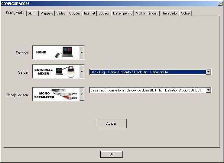

Desta vez, iremos ensinar a configurar o programa em separação monofônica para uso de pré-escuta, ou uso de decks separados e mixer externo. Somente precisamos configurar o programa, pois TODA E QUALQUER placa de som, tanto on-board quando off-board, permite este recurso.
O conceito é simples. Considerando que toda e qualquer placa de som possui ao menos uma saída analógica com 2 canais (esquerdo e direito) para estéreo, o virtualDJ condensa o sinal estéreo das saídas MASTER e HEADPHONES (ou DECK1 e DECK2 para mixer externo) em somente um canal monofônico, e utiliza os dois canais do estéreo da saída analógica para que, no caso de pré-escuta, em um canal tenhamos a saída MASTER e no outro canal, a saída para FONES DE OUVIDO; e no caso de mixer externo em um canal tenhamos a saída DECK1 e no outro canal, a saída para DECK2.
Lembrando: ao configurar o áudio do VirtualDJ, SEMPRE use nos menus drop-down as opções referentes aos drivers de sua placa. NUNCA utilize a opção driver de som primário, o uso desta opção pode levar a mau funcionamento no áudio. O driver da IDT monstrado nas figuras é SOMENTE ILUSTRATIVO. Use o driver da sua placa de som.
Para PRÉ-ESCUTA, abra o programa e configure exatamente como mostra a figura abaixo.
Configurando programa para Pré-escuta usando separação monofônica.
Para MIXER EXTERNO, abra o programa e configure exatamente como mostra a figura abaixo.
Configurando programa para mixer externo usando separação monofônica.

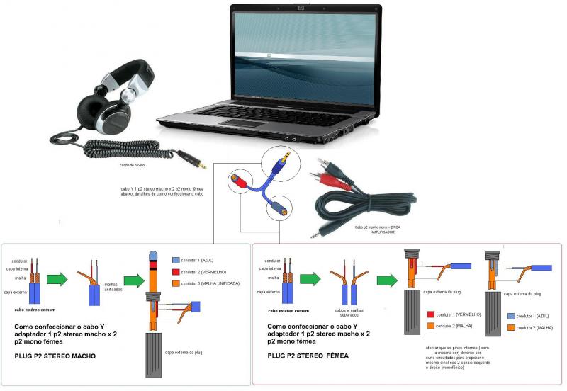

A próxima figura mostra um dos vários modos de conectar seu sistema monofônico e usar pré escuta. Para mixer externo, clique aqui para verificar conexões.
Caso você queira ver a fiugura abaixo em tamanho natural, faça o download aqui.

Vou detalhar o que eu tenho plugado no meu mixer (Behringer DX626), para uma eventual correção:
img?s=MLB&f=87082769_9497.jpg&v=O
*1 em cada line do mixer(2 no total).
*1 desses, com a ponta macho no conector femea do adaptador rca, plugado no front(verde) da placa de som.
*1 desse no master do mixer ligada a minha caixa amplificada.
Você disse que o som sai com uma qualidade inferior teria como eu fazer essa adaptação sem perda de qualidade, se sim me informe cabeamento ou hardware necessario para tal.
