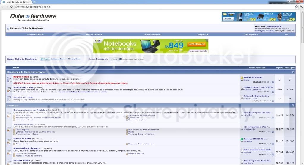

Acabei de instalar a HD6870 no Monitor LG M2380A via cabo HDMI na resolução 1920x1080.
Instalei os drivers no CD que veio junto da placa e agora está atualizando, porém, veja como está a qualidade do vídeo.
Ela fica toda borrada, sem qualidade.
Alguém tem ideia do que poderia ser?
