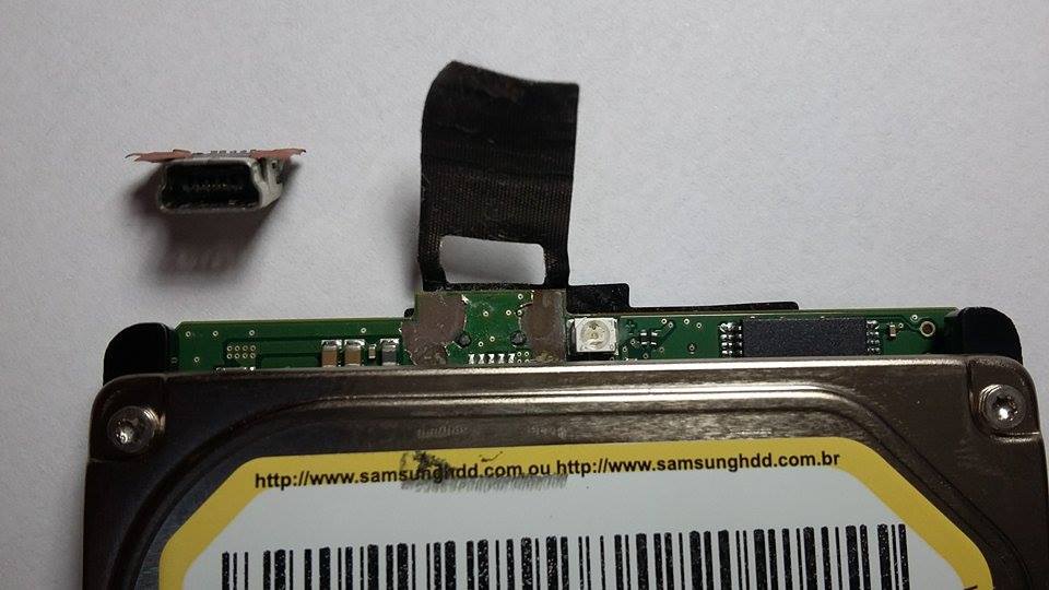

eu tava pensando aqui... pelas fotos dá pra ver que quando o conector sai, ele leva uma parte das trilhas e é por isso que muitos falam que não é possivel resoldar. No entanto, essas trilhas provavelmente ligam o conector a um outro componente. Não seria possivel fazer uma gambiarra ai usando um fio de cobre bem fino, tipo aqueles de enrolamento de transformador, e solda-los nos terminais desses componentes? usando o fio como se fosse a trilha? Seria algo temporario, somente para conseguir recuperar os dados. E teria que ser feito por alguem com experiencia em eletronica e smd. É difícil, mas já que você não encontrou outra saida, acho que vale a pena tentar.

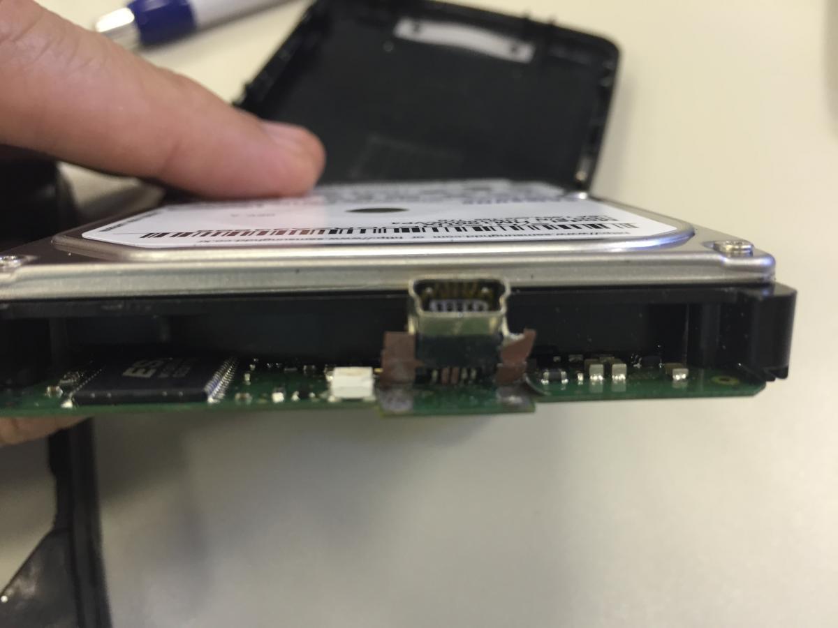

O meu tb de 1,5 TB quebrou o mini-usb. Resoldei o conector, mas acende, mas nao dá comunicaçao mesmo conectado na porta usb. Pode ter quebrado trilhas. Creio que ser vendido essa placa interface separado, pois desmontei a case e é um HD comum com aquelas entradas iguais o hd instalado no micro. Essa plaquinha é engatada no HD para possibilitar alimentaçao de 12 volts e comunicação usb. Onde poderia conseguir essa interface?

pois é pessoal, o meu HD também qbrou essa droga de conector. O q acontece é q a solda q segura o conector soltou e os 5 contatos da placa também soltaram. Liguei na Samsung pra ver se tinha alguma assistencia e eles falaram q não tm. É um absurdo ele colocarem os produtos a venda aqui e nao ter assitencia no Brasil. Alguem tentou colocar essa reclamação no site Reclame Aqui?? geralmente uma equipe especializada responda nossas queixas. O meu eu tive sorte pois não qbrou nenhuma trilha. Vou tentar levar em alguma assistencia e pedir pra ressoldar. Se der certo, aviso vocês!

Estou com este mesmo problema e a solução que vejo é substituir o conector mini usb, vou retirar o quebrado e soldar um novo, pois como os colegas já falaram trocar a placa lógica não vai resolver. No meu caso só danificou o plug usb do HD por conta do conector do cabo que já estava ruim. Vou tentar fazer a substituição e depois de feito retorno aqui para dizer se deu certo ou não.

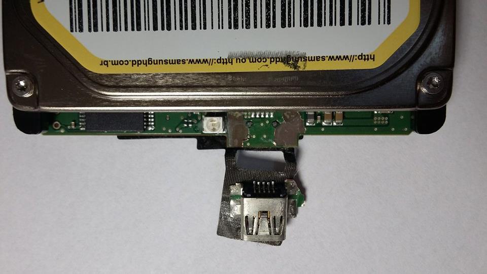

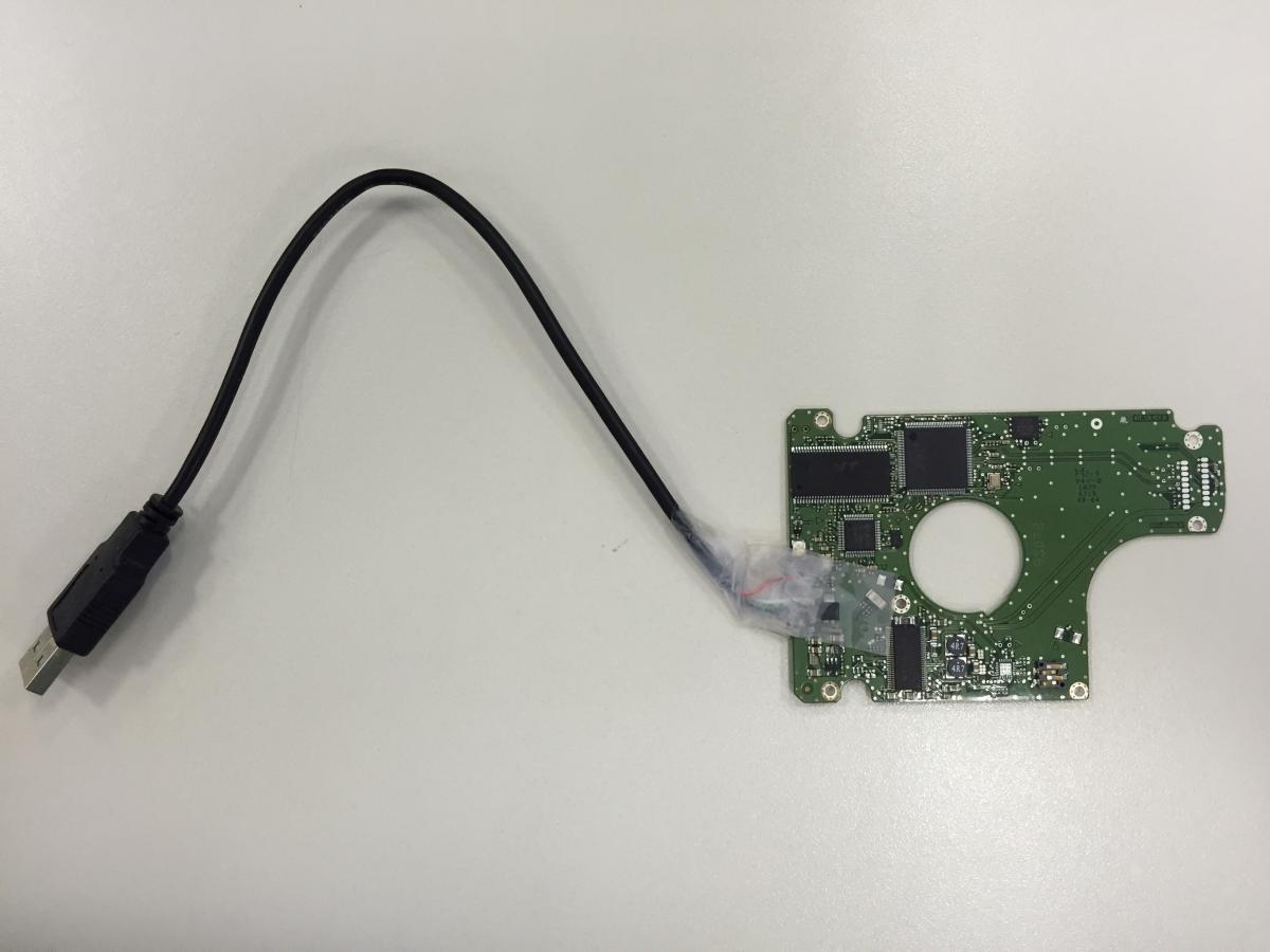

Continuando minha saga... no meu HD externo Samsung S2 de 1TB.
estou em andamento com 3 alternativas
1º opção - Trocar o conector Mini Usb 5 Pinos Smd   (custa 8 reais no mercado livre)
2º opção - Conexão direta de um cabo USB (a solda foi bem difícil de executar pois o cabo fino como um fio de cabelo)

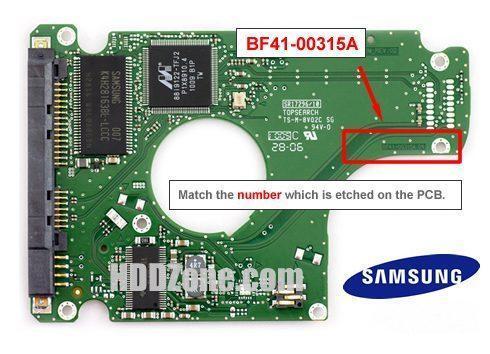

3º opção - Comprar outra placa.. achei neste site http://www.hddzone.com/samsung-pcb-bf4100309a-p-573.html  custa 42 dolares
a 1 opção a solda não ficou boa porque os cabos são muito finos... :mad:
a 2 opção acabei de fazer vou testar... :)
a 3 opção não gostaria de ter que fazer por conta do custo. :o
Se alguém for comprar a placa lógica.. no site http://www.hddzone.com/
atenção para não comprar errado... desmonte no seu HD externo e confira.
- Primeiro de o layout da placa está batendo com a imagem
- Segunda se o número Board Number: está correto... ex: BF41-00309A  (veja um exemplo na imagem a localização)

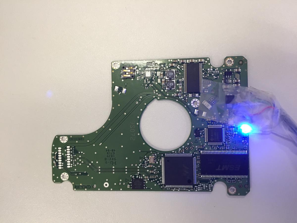

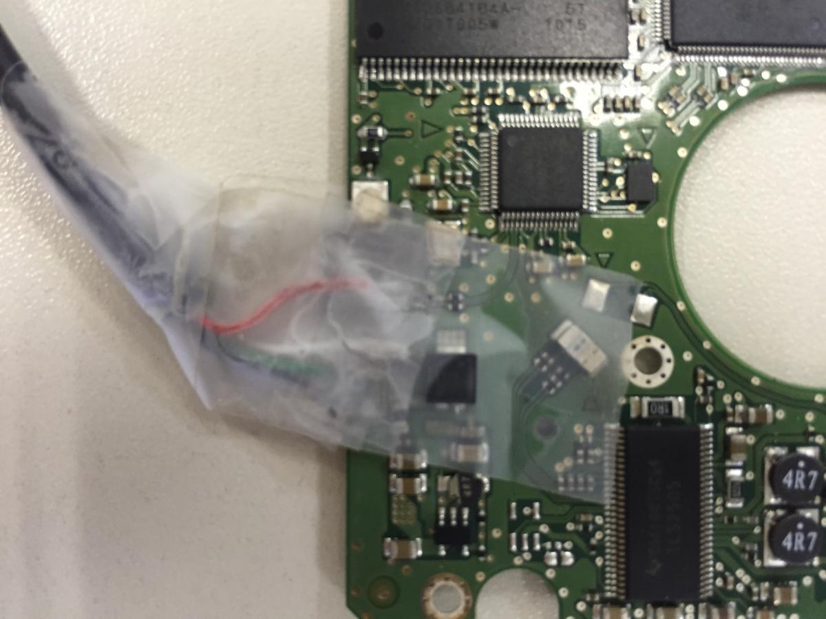

Olá pessoal! Fiz novamente um cadastro no Clube do Hardware só pra responder este tópico. Meu cadastro era tão antigo que não estava ativo mais (2007).
Também estou com o mesmo problema de quebra do conector mini USB, mas no meu caso a placa está bastante danificada.
Comprei há um tempo uma placa PCB idêntica a que tenho, mas NÃO FUNCIONA! A luz acende, mas os discos não giram, o HD não é reconhecido.
Tentei fazer a ligação direta de um cabo USB, mas devido as muitas avarias na placa, não tive sucesso. Apesar disso foi interessante me aventurar a fazer uma solda tão delicada, tentando conectar praticamente um fio de cabelo, ou melhor, quatro, sendo dois deles a uma distância de 1mm ou menos. Se a minha placa estivesse em melhores condições, certamente teria dado conseguido fazer a recuperação dos dados.
Pois bem... tenho curso técnico de eletromecânica, sou formado em tecnologia em informática e especialista em tecnologias web. Trabalho há 10 anos com programação. Desde antes da faculdade eu já mexia com computadores e tinha interesse em eletrônica.
Gostaria de me dispor a fazer a recuperação de dados dos HDs de vocês. Podemos conversar e vocês me mandam fotos de como está e eu vejo se é possível fazer a conexão direta do cabo usb e recuperar os dados. O HD seria posteriormente enviado pra mim (Curitiba) e somente se eu conseguir fazer a recuperação haveria algum custo. Podemos combinar um valor justo, também dependendo do trabalho que der para fazer a conexão.
Disponho de cabos USB, multímetro, ferro de solda e outros materiais que adaptei o uso para auxiliar neste trabalho delicado.
Caso eu não consiga fazer a conexão/recuperação, devolvo o HD, sem custo no trabalho e retorno.
