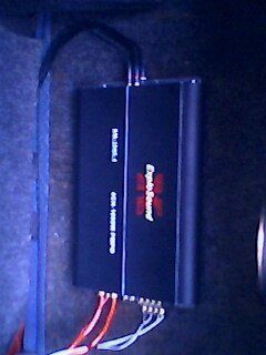

Ufa! a instalação é bem demorada para que não tem prática mas como tenho dois anos de eletrônica não vou pagar 60 reais para alguém fazer isso. Para quem vai se arriscar eu digo: faça certo.
Utilize fusível próximo a bateria, o cabo precisa ser grosso, eu usei 10mm, o mesmo para o fio que vai no chassis(alguns instaladores que se dizem ''profissionais'' usam um com menor diametro para o chassis), cabos RCA devem ser blindados e aterrados. Passar os fios por dentro do carro é bem complicado, passei o fio de alimentação pelo lado do motorista, e os RCA e remote pelo lado do passageiro afim de evitar algum ruído, se é possível ou não eu já não sei.
Quanto a instalar o módulo atrás do banco, eu usei parafusos com isoladores evitando que a carcaça do módulo entre em contato com chassis, depois de algumas horas de trabalho deu tudo certo, agora é só partir pro abraço, valeu

É isso ai cleimar.ard ficou bacana, o ruim não é ligar o amplificador a parte pior é achar um furo para passar para passar o fio da bateria da parte da frente para dentro do carro isso é em 1º lugar e depois passar os cabo pra trás do carro ainda mais se for cabo rca já que não pode passar junto com o de força para não jerar ruido isso em 2º lugar e em 3º lugar encaixar o cd player já que tem vai ter mais fio que antes.
Abs Frederico
Valeu, até acho que vou ter que colocar um silicone onde passei o fio para dentro do carro para que não entre água quando chova, quanto ao rádio eu tive que digamos recortar uma parte do painel que estava atrapalhando:D, é verdade fio é o que mais tem, até a próxima.
