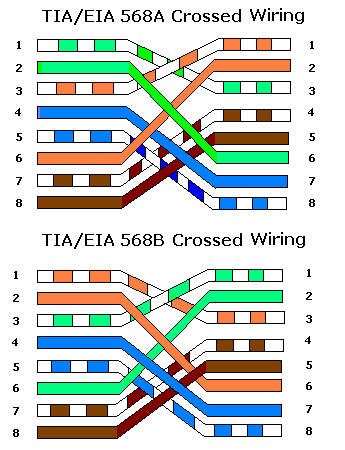

Um cabo cross-over, serve para conectar dois equipamentos iguais, ele é muito utilizado para fazer uma rede entre dois computadores sem o uso de um roteador. Ja um cabo ethernet é utilizado para conectar dos equipamentos difirentes, por exemplo, um modem a um roteador.
Esse é o padrão Internacional de sequência de cores para montar um conector RJ-45.
Um cabo par trançado Cat5e é composto de 4 pares de fios, cada fio é representado por uma cor.
A Categoria T568A é a mais utilizada, pra gente que mexe com rede falamos que esse é o padrão "normal" e só utilizamos a categoria T569B quando é confeccionado um cabo cross over. Mas isso varia dependendo da empresa. Existe empresas que possuem seu próprio padrão de cabeamento.
O sistema mais utilizado utilizado hoje é o IPv4 no qual os dados são trafegados por apenas 2 pares de fios.
Segue Sequência:
Note que os fios usados são o 1,2,3 e 6. Dois para transmissão e dois para recepção. Note tb que no padrão A e no B a transmissão e recepção são invertidos. Um exemplo é quando você liga dois PCs com um cabo de rede, o cabo tem que ser cross, ou seja, uma ponta com o padrão A e a outra B. Quando você liga 2 PCs os fios verdes transmintem os dados e os laranjas recebem. Com o uso de um hub ou switch basta utilizar somente um padrão pois o equipamento organiza os dados.
Fonte: http://br.answers.yahoo.com/question/index?qid=20100108094353AAwpXDO
errado.. um modem e um router se encaixam na mesma cat e usam cabo cross.
Lista de cabos necessarios
Hub - Switch
switch - switch
router modem
router router
bridge hub
bridge switch
cpu cpu
cpu router
Todos acima usam cabo cross over para interliga-los
Agora abaixo são os dispositivos q necessitam de cabo straight through
cpu switch
cpu modem
switch router
hub router
cpu bridge
se faltou algum avisa q eu ponho
