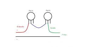

Bom dia! Após colocar os potenciômetros em série, ao tocar nos fios deles, a tensão fica variando, como se eu estivesse girando eles; Achei o comportamento anormal. Essa peça é bem maior que o de 5k e foi difícil achar aqui no comercio, se usar um de 1k(em paralelo) qual seria a consequência?
29 minutos atrás, Alexandre Carlos disse:
O fio de cima, do potenciômetro, vai para o CI e alimenta um comparador de erro etc e tal. É sensível a variação e/ou indução, ruído e tal. Pode ser isso do que reclamas ai. Uma montagem limpa, com cabeamento curto o suficiente para não introduzir ruído vai fazer bem ai.. Ajuda bastante se os potenciômetros com carcaça metálica tiverem essas carcaças equipotencializadas e colocadas a um potencial de zero volts ou massa, ou terra (negativo da fonte)..

Para fazer com que esse valor varie de modo abrupto ou lento basta dividir o mesmo em diversos outros.
Se nessa série tiver um potenciômetro de 100 Ohms a variação total da tensão de saída, em se variando 270 graus de giro desse potenciômetro, vai perfazer somente 100 Ohms x 0,0037878 = 378 mili Volts..

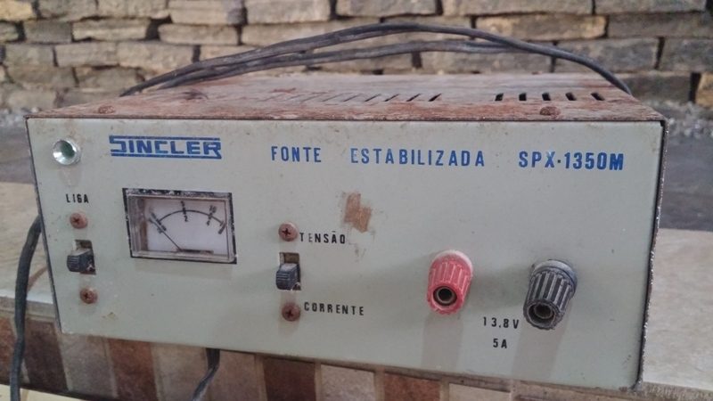

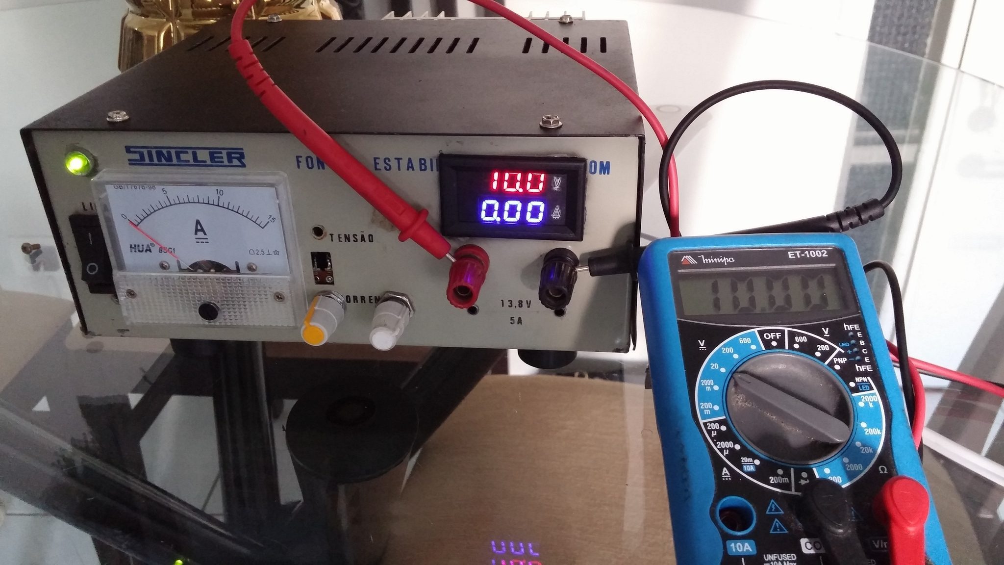

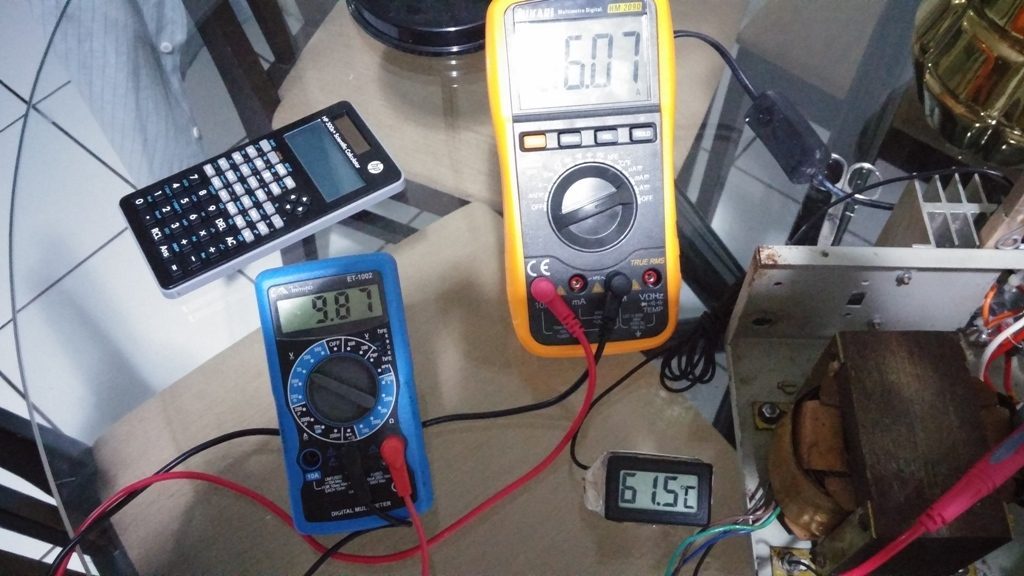

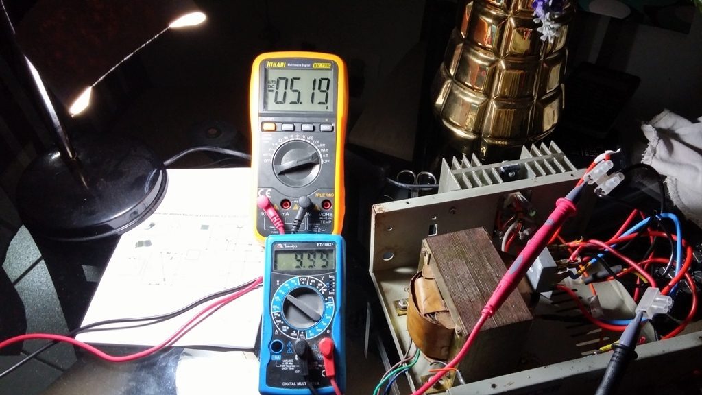

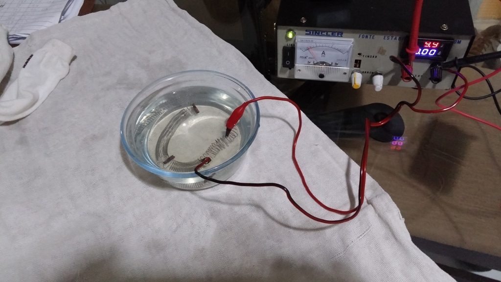

Boa tarde! Minha fonte "by Faller" está pronta. No anexo tem uma foto externa da mesma. Para o senhor escolher a tensão de 10,40V para testar com 10A, utilizou a teoria de máxima transferência de potencia? Os números da minha fonte nem de longe ficam tão estáveis quanto os da sua. Os valores parecem não abonar a minha. Ela foi montada a partir de uma fonte de 13,8V de 5A, da qual aproveitei apenas o transformador, o gabinete e os bornes. Achei esta fonte jogada num lixo, e funcionou quando liguei.
Eu escolhi a tensão olhando o Amperímetro e ajustando a tensão até que esse Amperímetro mostrou a corrente de 10A na carga que eu estava oferecendo (uma associação de resistores de potência)
Isso aconteceu com a tensão de 10,40 Volts. Ato contínuo desliguei a saída e o voltímetro registrou 10,42 Volts, mostrando que a fonte segurou a tensão com uma diferença de somente 10,40 para 10,42 com a variação de corrente de zero a 10 Amperes, o que é ótimo e esperado para a fonte com esse CI.. Somente 20 mili Volts desde zero a corrente máxima...
Se ficar diferente, muito diferente disso dai é porque a montagem ficou mal feita, com fios compridos, finos demais, ou está entrando em proteção...

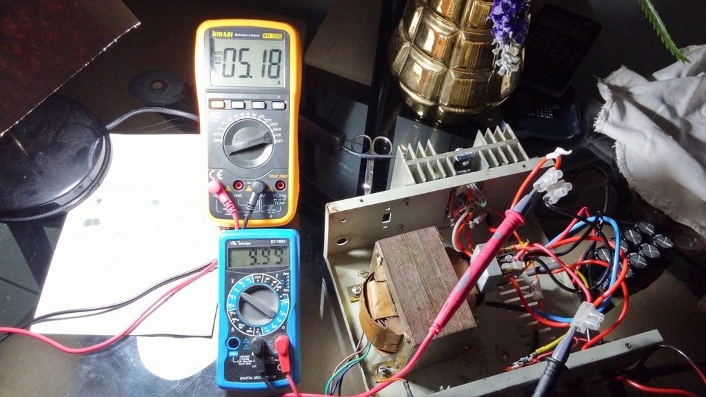

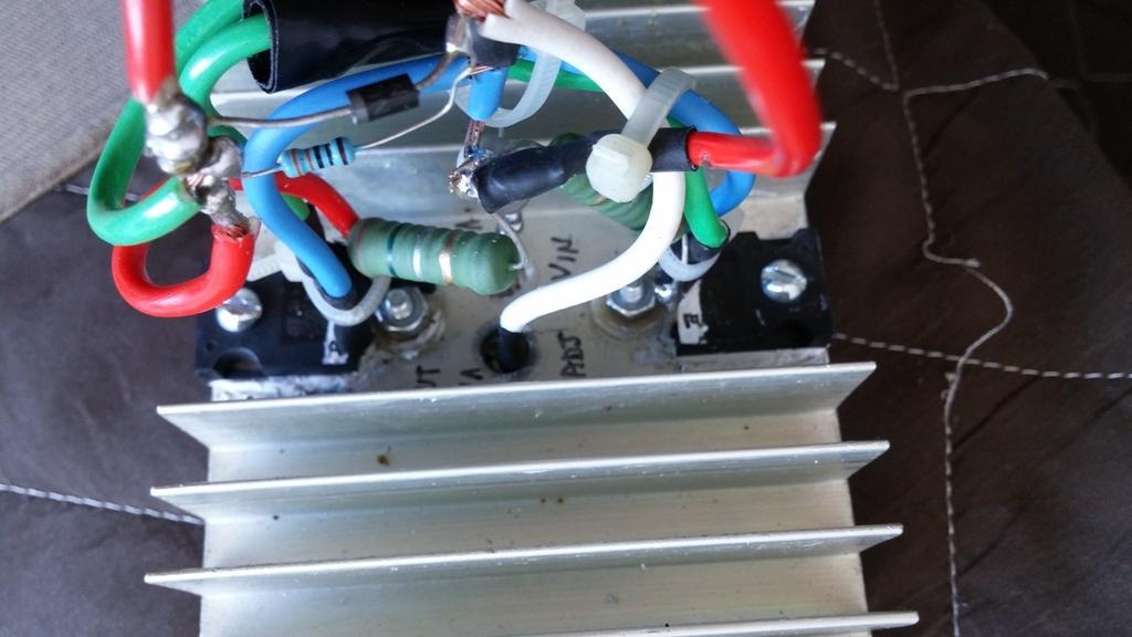

Nos anexos, tem uma foto de como encontrei a fonte e algumas anotações com os números dos meus testes. O fui que usei foi de 1,5mm, e pelas dimensões do gabinete que é de 20cmx17,5cmx8cm não podem ser muito longos. A temperatura no dissipador ultrapassa em poucos minutos 70ºC. Trabalhei muito para deixar os fios os mais curtos possível e só usei uma barra de conector tipo Sindal.
Algumas fotos da montagem no anexo
Bom dia! Desculpe incomodar com minhas dúvidas. Devo trocar o fio por outros de 2,5mm, refazendo as soldas? Poderia o CI ou um dos TIP147 estar com problemas? Sou muito ruim com soldas, solda mal feita comprometeria tanto a regulagem?
Outra coisa que percebi, foi que passados algum tempo(mais de 15mim, vou registrar para compartilhar) a tensão começa a subir(mantendo a medida de corrente) chegando a ficar com valores superiores entre 10,04 a 10,8 da tensão de ajuste inicial(10V).
Nada como uma tabela tensão x corrente, nos mostrando o comportamento de sua fonte, que até agora só está mesmo em sua cabeça..
Aquele monte de papeis cheio de rabiscos sem dizer o que cada um representa não consegue nos dizer nada. Não dá de ajudar se não mostrares o desempenho da fonte.
Deves organizar uma tabela que tenha:
Vcap entrada = tensão sobre o capacitor da fonte, logo depois dos diodos retificadores
Vin = Tensão na entrada do CI
Vout = Tensão na saída do CI
Vadj = Tensão no pino de ajuste do CI
Iout = Corrente de saída
Exercitar essa tabela mostrando uma corrente pequena = 100 mA, em outra linha 1A, e mais algumas linhas até a corrente máxima da fonte..
Terminada a tabela tu mesmo, olhando essa tabela, serás capaz de diagnosticar qualquer problema..
