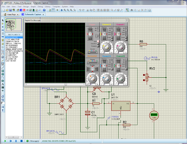

Problema bem simples de se resolver.... depois que colocamos no Proteus kkkkk !!!!
Essa queda se deve ao seguinte fato : quando voce puxa um pouco mais de corrente da fonte, a tensão sobre o capacitor atinge um nivel mais baixo do que o necessário para manter a estabilidade do LM317K ! Assim, ele perde a regulação !
Coloque o osciloscópio sobre o capacitor de filtragem, e vai ver que deve ter uma tensão de ripple alta, acima de 5 Volts.
O truque é aumentar o capacitor de filtragem da fonte , ou aumentar a tensão do secundário do transformador.
Experimente colocar um capacitor de 22.000 uF, vai ver que consegue puxar bem mais corrente sem cair a tensão na saída !
Se aumentar a tensão do transformador, vai ter uma maior potencia dissipada sobre os transistores e sobre o regulador...
Eu acho melhor aumentar o capacitor de filtragem mesmo !
Fiz o circuito no Proteus, usando 21V AC de amplitude na entrada da ponte de diodos, e com uma corrente na carga em torno de 4A a tensão começa a cair. Isto é, mantendo a filtragem em 4.700 uF. Tensão de saída sempre regulada em 12V.
Já quando usei 21V AC RMS em cima da ponte de diodos, consegui puxar 11A na carga antes de a tensão cair, mantendo o capacitor de 4.700 uF.
Agora, usando os mesmos 21V AC de amplitude, e mudando o capacitor para 47.000 uF , consigo puxar 20A !!!
Usei o circuito com apenas dois TIP 147, um BD140, mas mudei os resistores de emissores para 0.15 ohm.
Se quiserem o arquivo do Proteus8 onde fiz a simulação, é só pedir.

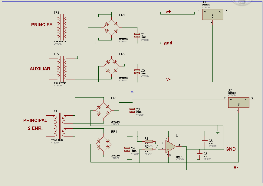

Volto aqui para tirar outras duvidas, e ja peço desculpa por estar desviando um pouco o assunto, mas esta relacionado a mesmo topologia. explico: gostaria de adaptar a escala iniciando de zero volts, como o trafo principal tem enrolamentos sem taper center veho pedir é possivel e qual circuito sem ter efeitos colaterais, de  instabilidade ou outra coisa..
No superior uso dois trafos onde o segundo seria apenas p anexar a fonte negativa.
Mais abaixo,  uso de uma saida sem taper center utilizando o lm741 para criar uma saida negativa...(seria uma opcao mais pratica p mim)
Ambos foram testados na pratica e aparentemente funcionando bem. Peço p q nao reparem os valores de componentes e tb a falta de componentes relacaionado ao LM317, pois so fiz a titulo de  ilustracao.. obrigado
