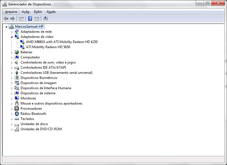

Pelo que estou vendo também fui infelizmente premiado com esse problema. Agora que atualizei o catalyst não estou conseguindo alterar entre as placas de video. **** isso. Afinal, esse note tem uma placa de video da série 5x ou 6x?

Acho que consegui resolver o problema aqui, 0 de engenharia, totalmente na tentatia e erro.
Eu fiz assim: Atualizei o Catlyst, Ai então desinstalei os dispositivos dos adaptadores de video. E removi um dos componentes do catalyst. ai então reiniciei o note. ai o windows instalou os adaptadores de novo. Ai quando tentei alterar as placas no catalyst ele conseguiu fazer corretamente. Quando esta na economica, o windows so reconhece a economica, que nem na figura abaixo.
E quando esta na de alto desempenho, o windows reconhece as duas. tenta ai. Vlz.

Você acabou de atualizar o C.C.C? Se for isso, tente reiniciar o sistema para ver se consegue fazer alternância das placas. Com o meu foi assim.
Quando fui atualizar o driver de vídeo, fui na série 6xxx e deu certo.

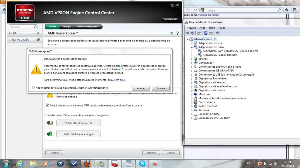

Pois é galera,

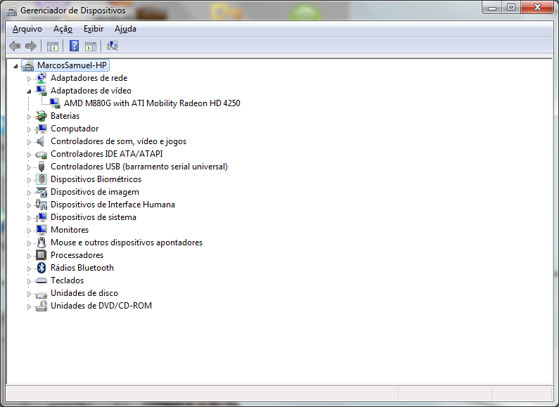

Não deu certo ainda, eu comutei para a placa economica, depois tirei da tomada, e tentei comutar para a de alta velocidade, ele disse que comutou, mas nao voltou a aparecer a de alta velocidade no windows.
Ai tentei comutar varias vezes para a alta velocidade mas nao deu certo.
Tentei ligar o windows, e de novo ele nao ligou. Esperando ele esfriar para ligar de novo. Tá difícil.
Vou tentar atualizar para os drivers da serie 6.
Se não der certo, segunda já ligo la na Saraiva.
Deixei ele esfriar aqui e liguei de novo sem estar conectado na tomada. Ai ligou.
Agora conectei na tomada, e ele consegue alternar entre as placas sem problema.

Pronto,
descobri qual é o problema.
Quando se esta conectado na tomada, consigo alternar entre as placas de video. Ja quando fico somente na bateria, ele nao alterna corretamente, diz que esta com alto desmpenho, mas continua com a placa de economia de energia.

É cara, coloquei novamente o driver mais recente e agora nao to conseguindo alterar as placas.
Ta tenso. Acho que ta so na de alto desempenho, independente de ligado na tomada ou não.

mas infelizmente ja vou ter que devolver, visto que não esta reconhecendo corretamente a placa de video de alto desempenho quando ele esquenta. Fazer o que... Pelo menos detectei logo esse problema. Pior fosse se reconheccesse so depois que acabasse a garantia. Segunda já ligo na Saraiva.
Alias, faz todo o sentido, a placa de alto desempenho esquenta e para de funcionar, ai o windows continua te colocando na placa de baixo desempenho. Ai quando voce reinicia o computador, ele nao consegue carregar a de alto desempenho.
Ai quando esfria, ela volta a iniciar, e voce consegue iniciar novamente. Sacanagem.
