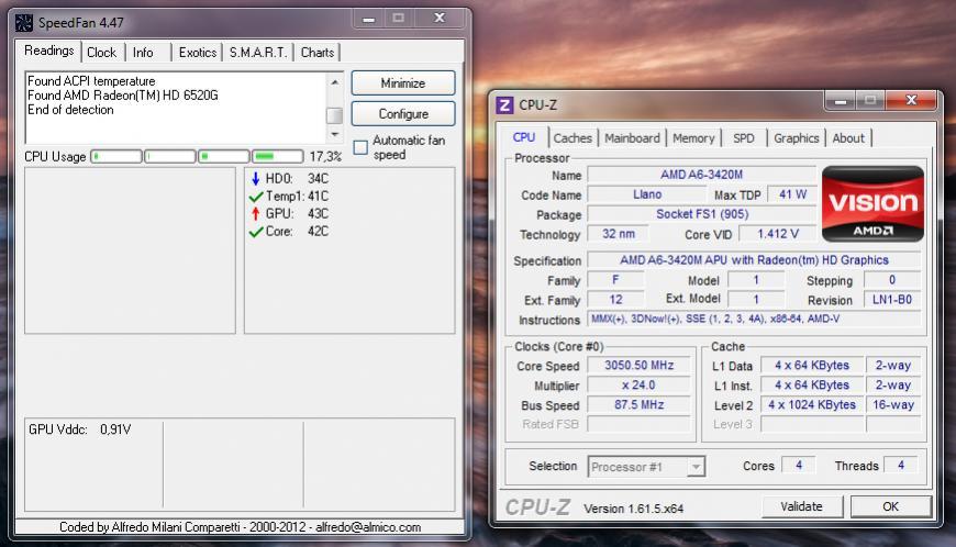

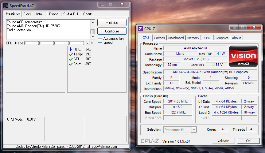

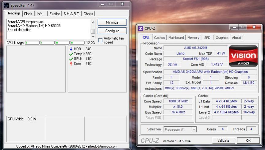

Boa noite,
eu fui olhar o clock do meu processador antes de fazer o Over e percebi que ele oscila muito, chega até 3Ghz!!! Achei isso estranho gostaria de saber a opinião de vocês!
E meu note travou totalmente, de novo, enquanto eu estava digitando essa mensagem! Já estou perdendo a paciencia não sei o que pode ser
É normal ele 'oscila' assim, por causa do método de plano de energia. Se você selecionar 'alto desempenho' acredito que ele vai ficar com o clock sempre no máximo, pelo que pesquisei na internet o clock dele pode variar entre 1.4~2.4ghz (o problema pode ser esse 3.0ghz é um clock 'alto).
Se você fez alguma modificação na bios ou algum programa utilitário da AMD, tenta definir como padrão e se for o caso tenta fazer uma restauração pelo SRS.
Boa noite,
Obrigado pela resposta cara, o problema é que eu ainda não fiz alteração nenhuma. A unica coisa foi a atualização da bios. É possivel revertê-la?
