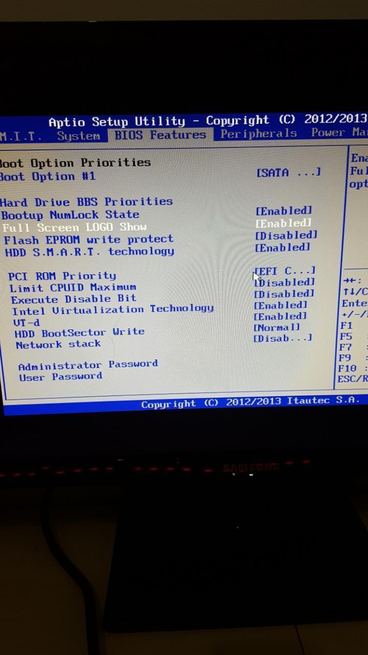

Usei um programa chamado usb disk storage tools e carreguei um arquivo ms dos, mas não reconhece nem se eu fosse formatar o pc normalmente. Já vi tanto na primeira opção da ordem de boot quanto na "hard drive bbs priorities" ou algo assim, não aparece em nenhum desses lugares, quando tá na bios o pendrive também não acende nenhum led. Hoje chegou minha 1060 e to meio que bem chateado de estar há dias tentando e ainda não ter conseguido
adicionado 13 minutos depois
Deixo aqui umas imagens de como tá a bios, com o pendrive bootável conectado

54 minutos atrás, GabrielJung disse:
Atualizando meu caso
Consegui atualizar a bios só pelo Hirens Boot, dando comando pelo DOS. Agora tá 100% com a gtx 1060
Desculpe a demora, mas que bom que conseguiu man... A única coisa a se fazer era isso que você tentou ou simplesmente trocar o pendrive! Mas que bom que está td certo agora!

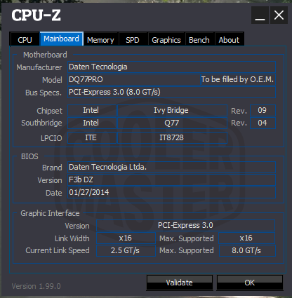

Boa noite, estou com uma ST4273 ITAUTEC e já aconteceu a seguinte história:
Comprei a placa e veio com a versão de BIOS F3a BI-SL2 e quando instalei uma GTX970SC funcionou um tempo e depois de 1 ano ela começou a congelar na logo. Eu resetava e ela funcionava. Depois de um tempo tentei resolver o problema atualizando a BIOS de dentro do Windows com o utilitário da Gigabyte o @BIOS e brickou. Usei o firmware da GA-Q77M-D2H. Depois disso resolvi comprar um chip gravado com a BIOS da GA-Q77 no mercado livre e a principio funcionou mas quando colocava a GPU funcionava intermitente e depois parou de gerar imagem. Resolvi comprar outro chip porém com o da ITAUTEC. Chegou, troquei por este que esta com uma versão de BIOS ITAUTEC F2t de 2014. porém congela na logo e depois fica preto com cursor no canto superior esquerdo e não sobe o sistema. NÃO SEI MAIS O QUE FAZER. Estou com medo de atualizar novamente e brickar. Não tenho gravador de eprom. Alguem podem me ajudar. Já gastei quase 100 e nada. Por favor?
