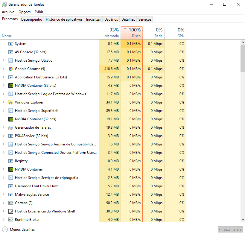

Abri o gerenciador de tarefas, que também demora bastante para aparecer, e ele me mostra um Disco no 100%, mas sem qualquer razão aparente. Eu já sei que quando não usamos uma SSD realmente a inicialização possa levar o computador a atrasar algumas respostas, mas isso é depois da inicialização. Eu suspeitei que algum anti-vírus/anti-malware meu estivesse programado para fazer a varredura ao inicializar, mas não é o caso.

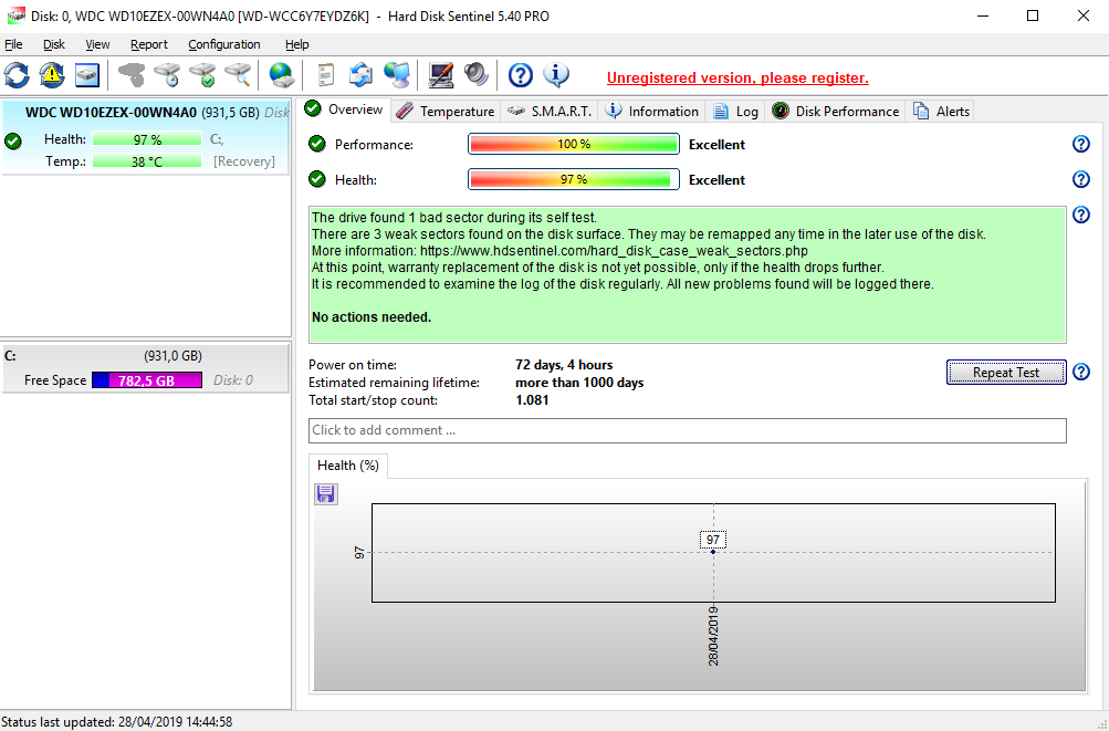

@Rodrigo Vane Instale e execute o software HD Sentinel (na sua versão trial mesmo), ele mostra a saúde e perfomace do seu HD. HD bom as duas barrinhas fica 100% (verde) HDs com problemas a barrinha sáude e/ou perfomace fica abaixo dos 70% e aparece um aviso de alerta em vermelho. Fácil de usar!
Top então colega, vou usar esse programa e posto aqui o resultado!

@Paulo Fagotto Colega, eu fiz o teste e o HD está ok. VOu deixar a imagem aqui em baixo:
Os travamentos ocorrem quando tento executar uma ferramenta de algum aplicativo já aberto que não tenha sido usada ainda. Acham que pode ser algo relacionado à RAM?

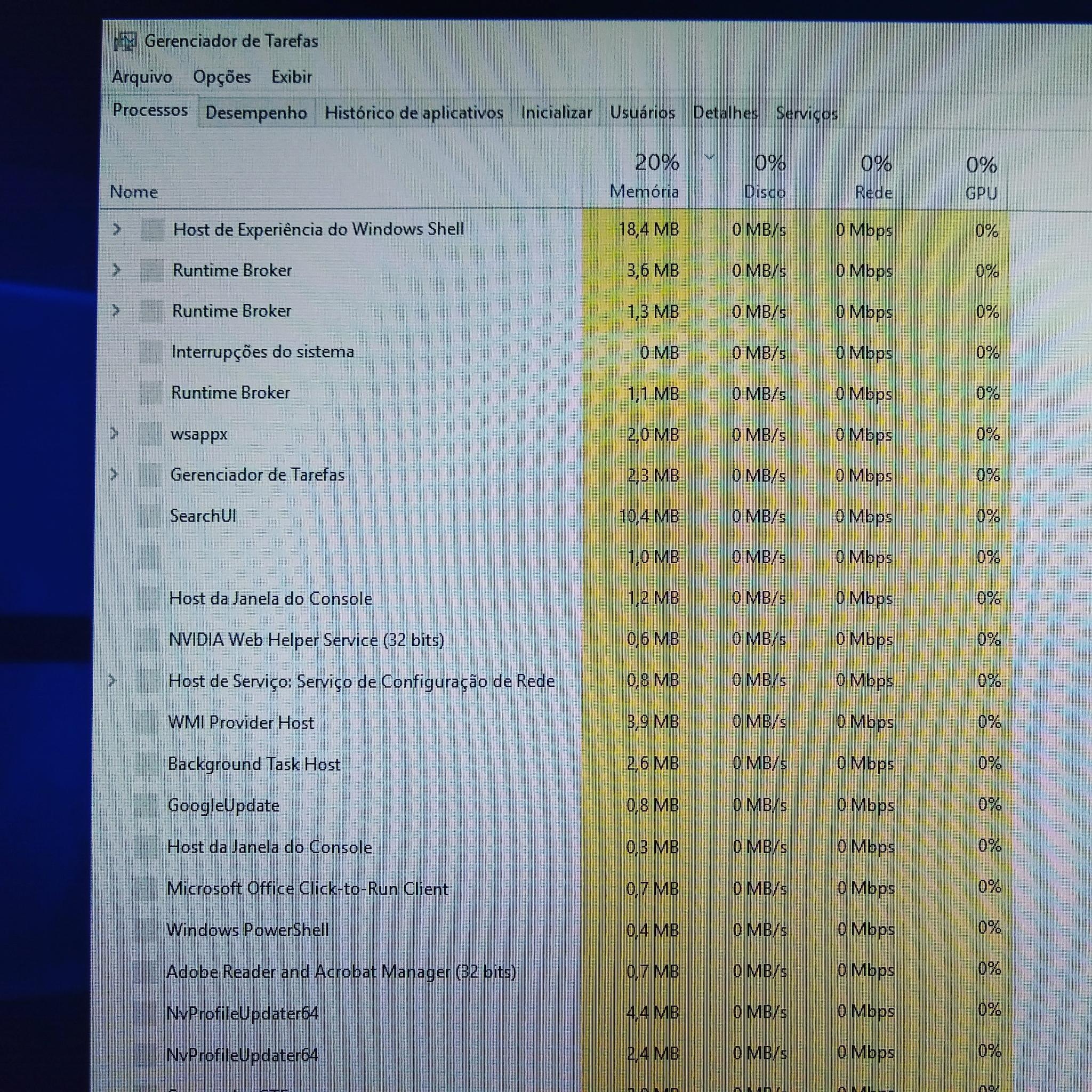

Eu teclei Ctrl+Short+Del durante este travamento e momentos depois o gerenciador de tarefas abriu mostrando esses processos. Vocês conseguem seguem identificar algum aí que seja algum programa nocivo?

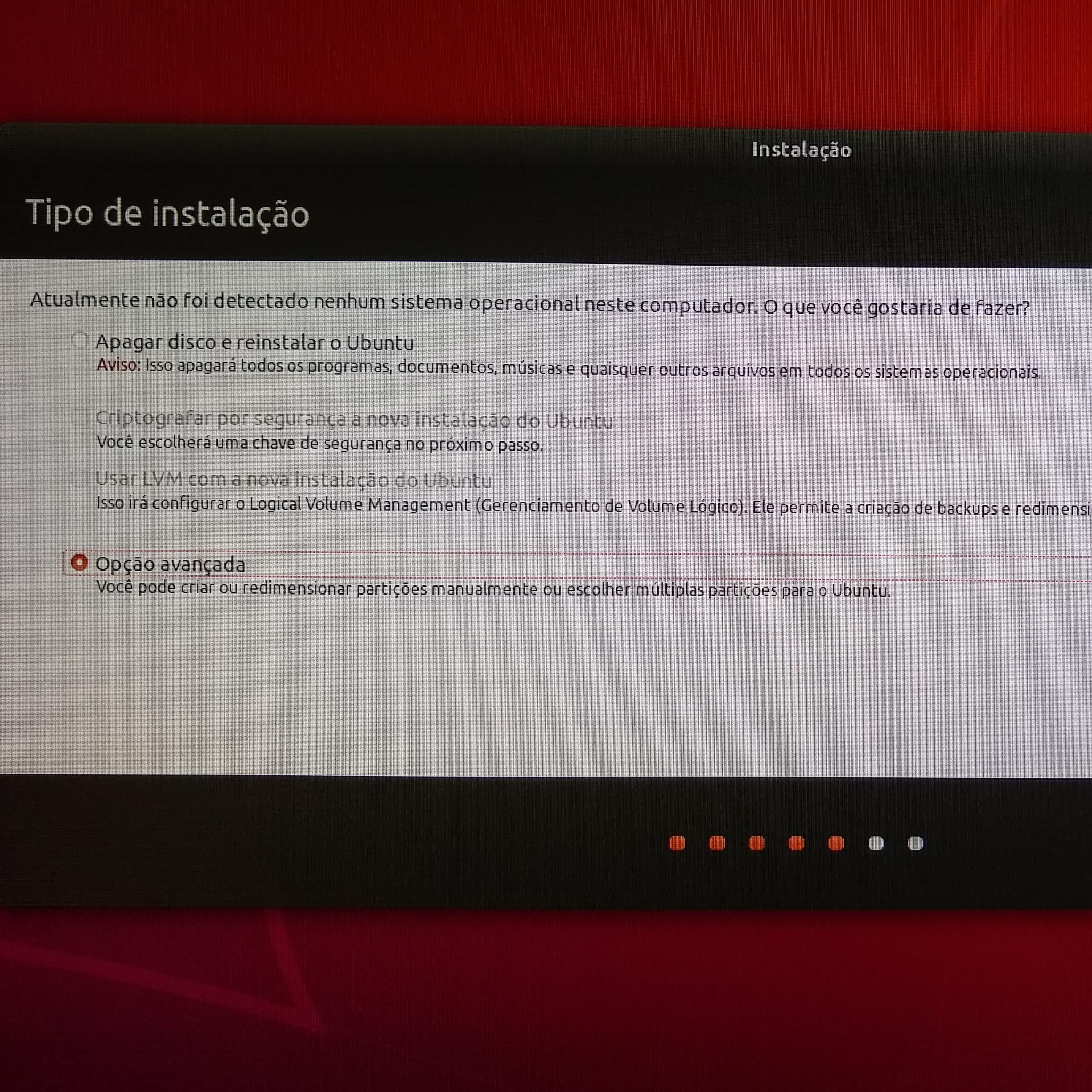

Tenho boas e más notícias. A boa é que rodei a versão experimental do Ubunto pelo meu pen-drive e está rodando perfeitamente, mesmo usado ele naquele computador defeituoso. Agora a má é que iniciei o processo de instalação e o Linux não detectou um sistema operacional neste computador sendo que eu tenho sim o Windows 10 instalado desde sempre. Ele alerta "Atualmente não foi detectado nenhum sistema operacional neste computador. O que gostaria de fazer?" (Deem uma olhada no anexo )
Agora estou querendo criar uma partição de uns 200GB para colocar o Ubuntu e ver se roda tranquilo, se rodar então uma reinstalação do windows poderá ser a solução, caso contrário então o HD pode estar realmente com problemas e deverei comprar um novo.Boa tarde pessoal!

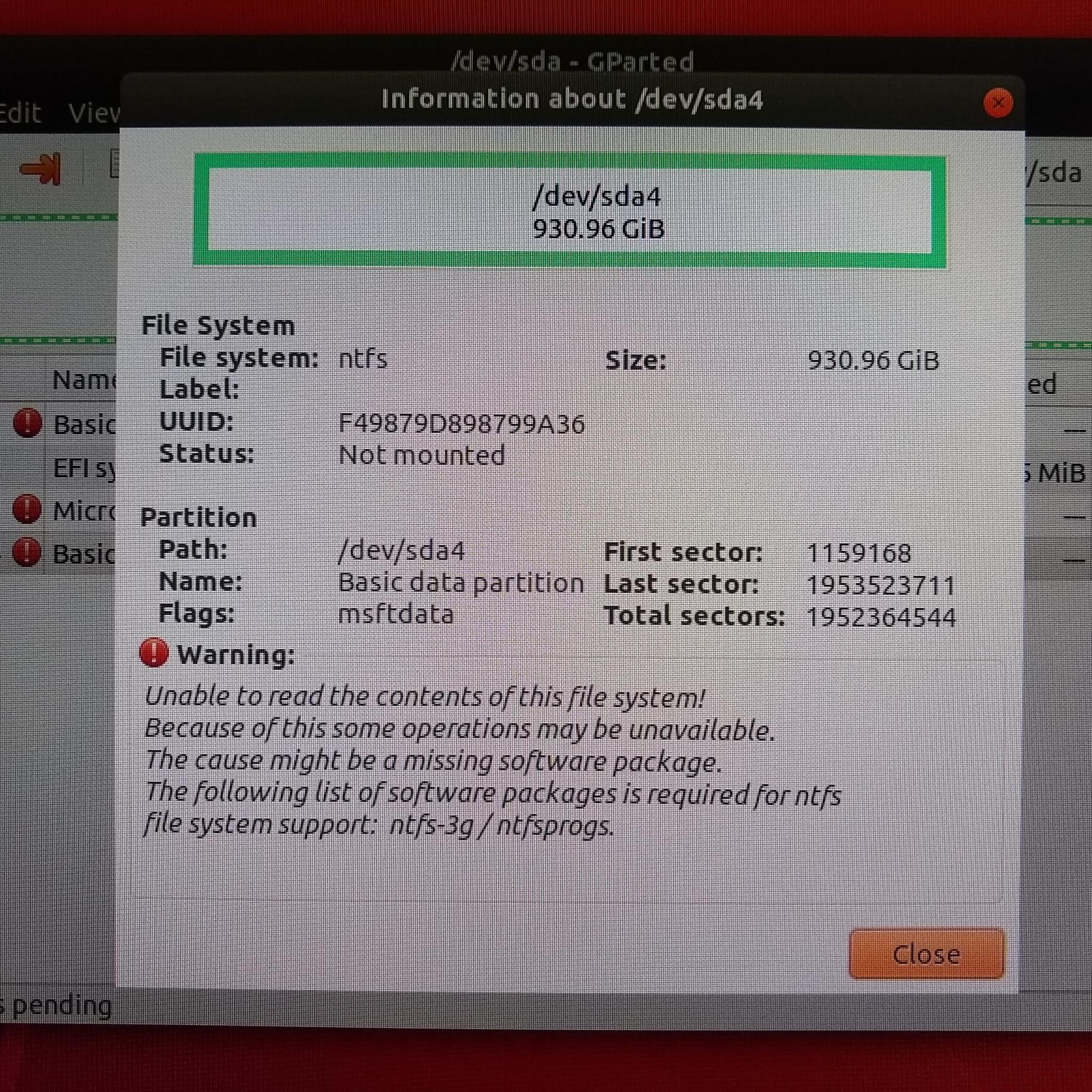

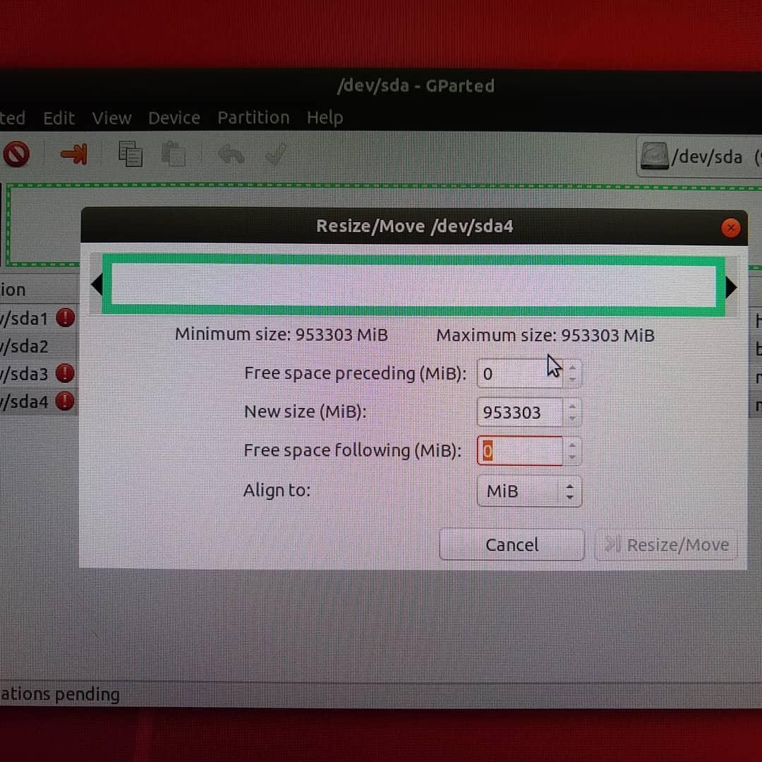

EDIT . Estou fazendo esta atualização rápida para vocês porquê acabei de tentar particionar o meu HD para colocar o Ubuntu e não me foi permitido. Reparem nas imagens.
Tentei acessar os arquivos do computador e estou sendo bloqueado porque alerta falta de arquivos e coisas do tipo. Para mim isto e sinal de arquivo corrompido ou componente defeituoso. Para mim o que resta agora e enviar a minha maquina para o tecnico para que ele pelo menos recupere os arquivos e, se ele puder confirmar o problema no HD, que eu compre um novo.
