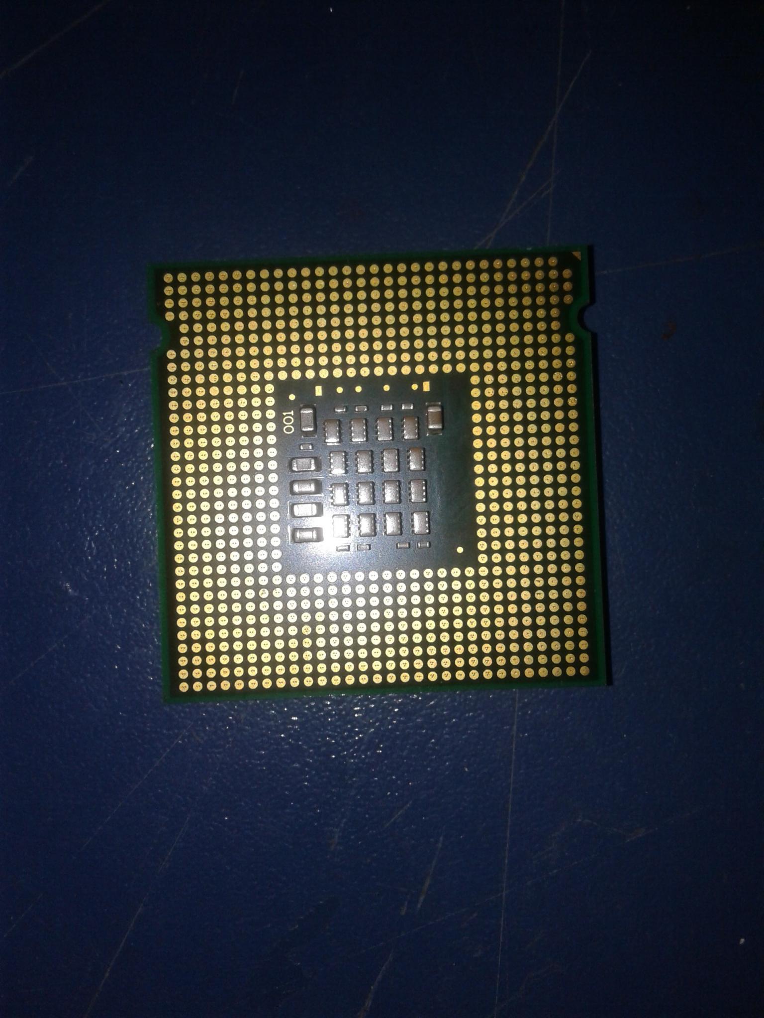

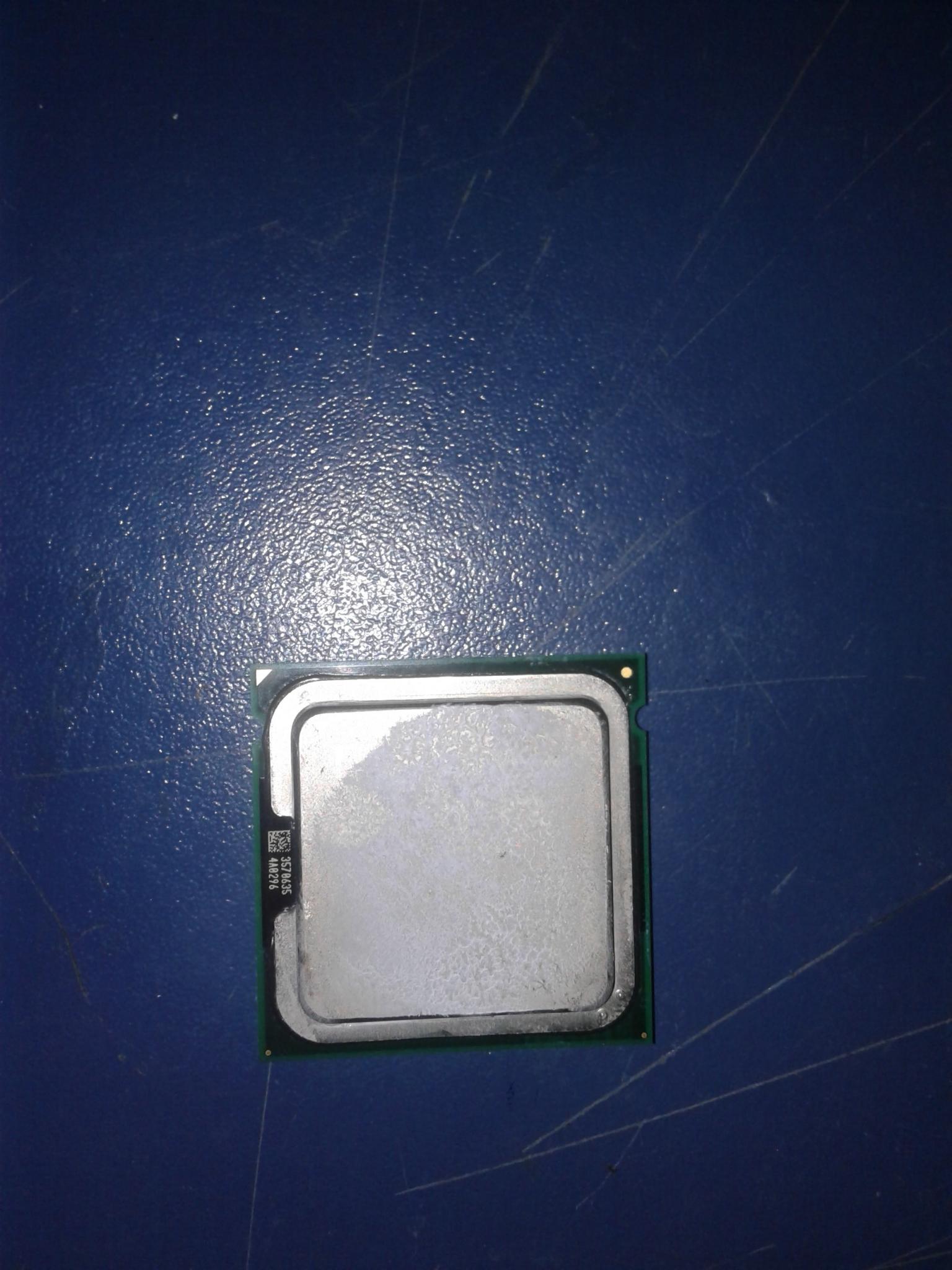

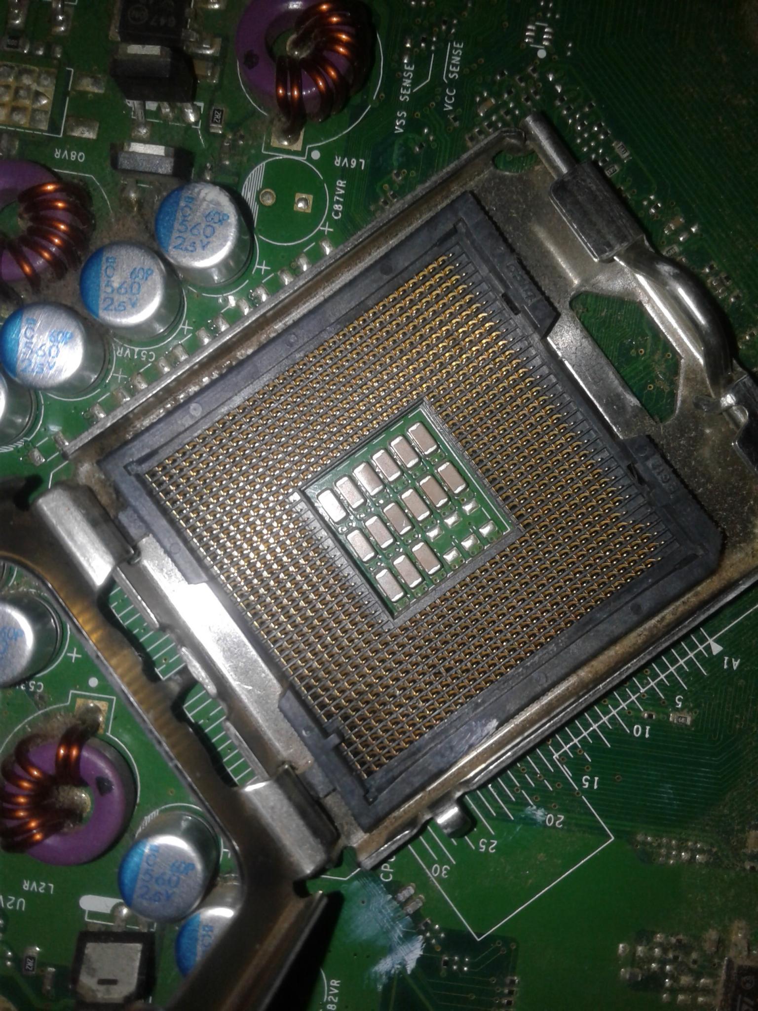

O socket dele é o LGA 775, em que os pinos ficam dentro do socket. No socket não há pinos tortos, amassados etc. Sobre cuidado, eu já sabia que processador era frágil e que inclusive desconectar o processador é inútil pois se limpa apenas a frente do processador, não o contato dele com o socket. Eu fui burro 😕 Se for o processador, menos mal, pois ele suporta outros processadores que são compatíveis e fáceis de achar e o preço não ultrapassa os R$ 50. Eu tirei fotos para mostrar como está o processador e o socket, e aparentemente o culpado é o processador, que deve ter danificado. Não sei se o tempo de uso influencia na segurança, visto que o computador estava com o processador sendo usado desde 2007, e o processador começou a ser fabricado em 2006.
Entendo. Tente limpar os contatos do CPU com papel absorvente e isopropanol, tomando cuidado para não agredir os transistores que estão expostos ali. Se tiver sorte, será só um mal contato. Não tem sinal aparente de dano na placa de circuito ou nos transistores, mas não dá para saber como está por dentro.
