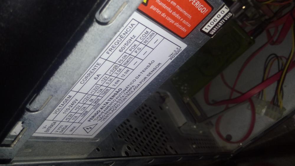

@Ariel Jackson Bastos Falar que uma fonte é de 500W é a mesma coisa que eu te vender um carro sem falar o nome, dizendo que é um que vai a 100km/h. Não adianta nada, tem que ver o modelo exato pois caso seja uma fonte genérica ou ruim você terá de trocá-la também.
Tem como descobrir por esta ft?

3 minutos atrás, PlayerUzumaki disse:
@Maicon Mafra
continuaria sendo sem o selo 80+
Nossa valeu por avisar agora que ví ela tem eficiência de 75+
coloquei essa no lugar > https://www.terabyteshop.com.br/produto/5834/fonte-thermaltake-smart-series-500w-PS-SPD-0500NPCWBZ-W-pfc-ativo-cabos-flat

Fonte bomba amigo não serviria para o seu proposito de colocar uma placa de vídeo.
