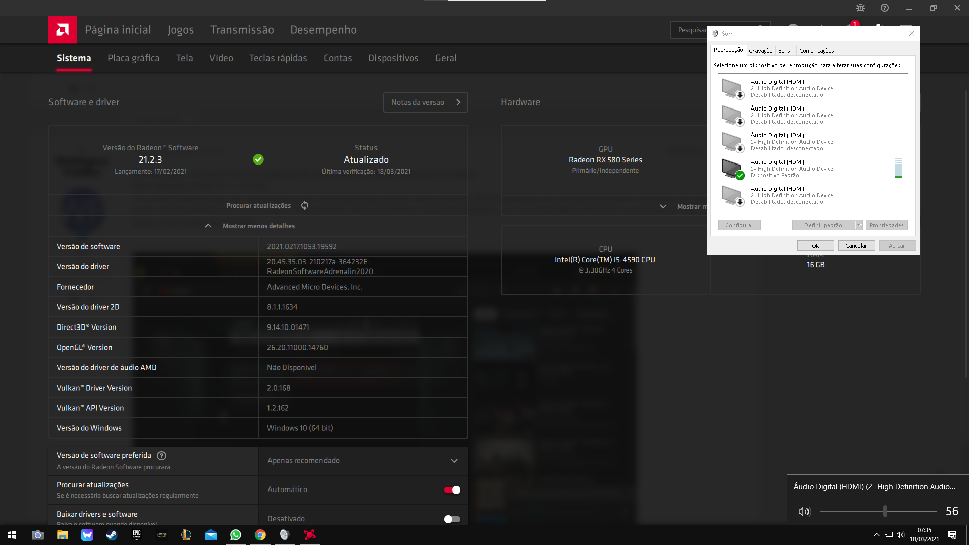

Boa noite galera, me deparei com esse problema e fiz o Downgrade das ultimas atualizações da Radeon.
Estou utilizando a versão 19.1.1 do Driver.
 Fiz uma serie de testes tipo cabo, outra máquina, outro monitor até chegar no driver. Parece que estas ultimas atualizações são a geradora do problema. Me deparei com bastante gente tendo o mesmo problema com a mesma placa - Radeon RX 580. Utilizei de parâmetro a data das atualizações com o inicio do problema e foi mudar a versão do driver voltou ao normal. Driver é mais simples vale a tentativa.

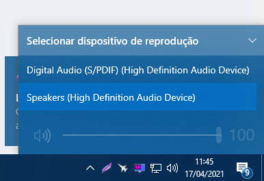

@Apolo Grecco Painel de Controle\Todos os Itens do Painel de Controle\Sistema > gerenciador de dispositivo > conttrolador de som vídeo e jogos > amd high definition device > botao direito > atualizar > procurar software no computador > permitir que eu escolha em uma lista de driver > clicar na segunda opção (dispositivo de high definition audio) > avançar
pra mim deu certo, espero ter ajudado!!! vlwss
