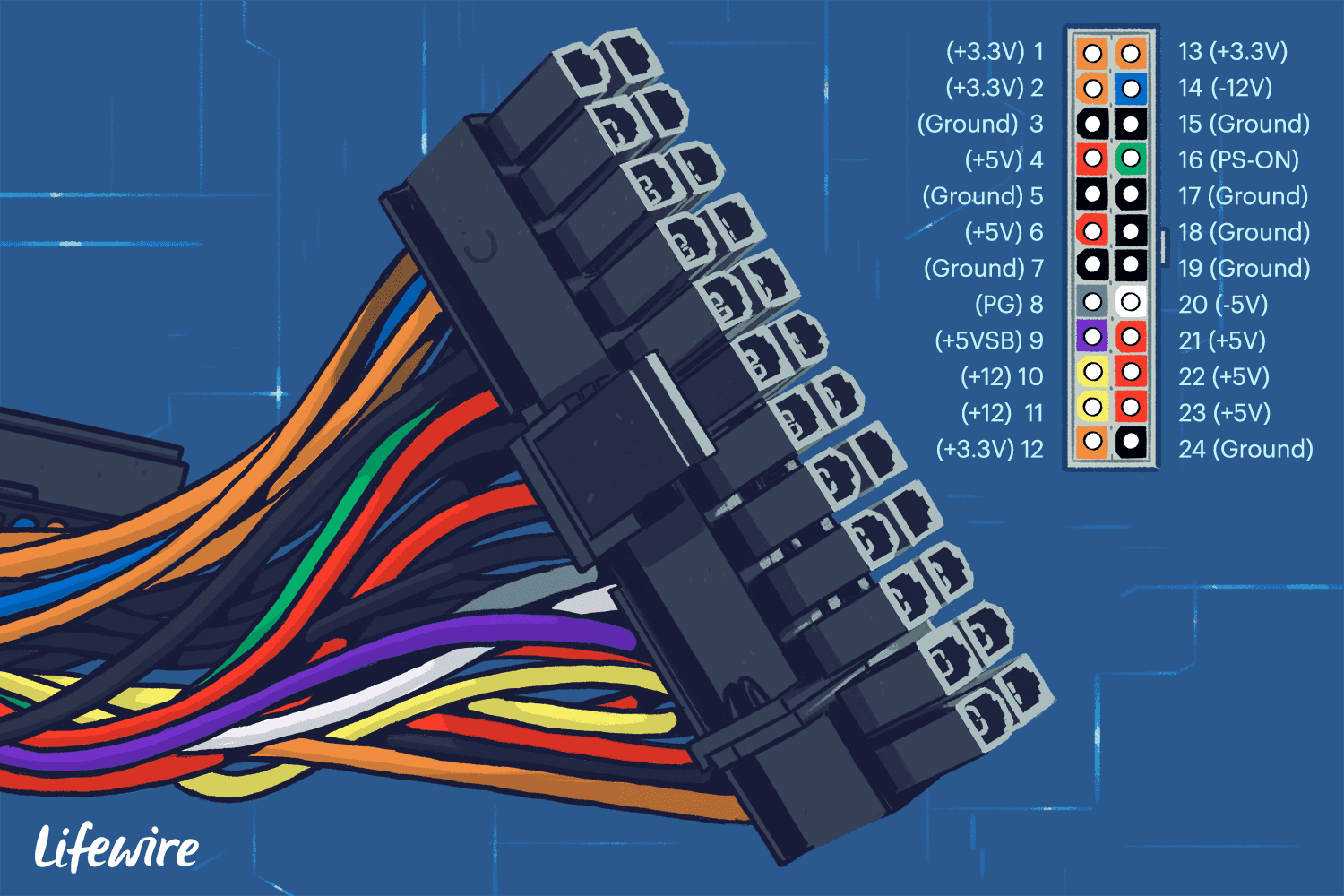

@Matheus H Domingues cada conexão é importante no PC, pelo que entendi você quer dizer um único conjunto de cabos saindo da fonte e alimentando o todo, se for isso, não daria certo, os fios provavelmente não seriam grossos o suficiente pra alimentar tudo sem sobrecarregar, e se fosse muito grosso os cabos o PC iria ficar feio e atrapalhar o fluxo de ar. Mas não entendi muito bem a pergunta.
O cabo 20+4 pinos envia energia a placa-mãe, assim como tudo conectado a ela.
Alguns componentes podem precisar de mais energia, como uma placa de vídeo, por isso o cabo PCI

Basicamente a fonte fornece algumas tensões básicas como +12v, -12V, 5V, 3,3v, Etc. que alimentam os principais componentes do computador, a placa-mãe por exemplo possui várias "pequenas outras fontes" que "reduzem" essas tensões para alimentar componentes específicos como o Processador, memória, chipset, codecs, etc.
Para entender melhor comece estudando o funcionamento de uma fonte de computador:
