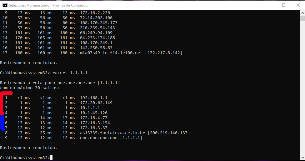

@Madson Smitt Screenshot_2.png.5b28bfccf94d7059a791579e0fe4b7ac.png.05e20932823cab5657b94239ad3dfedb.png
Do 1 ao salto 4 São rotas do proprio provedor acrlink certo, do 5 ao 7 ja são outras empresas parceiras que devem estar la no ptt fortaleza. No seu caso, tu ainda tem que esperar o seu provedor melhorar a qualidade.
adicionado 12 minutos depois
Hoje nem o meu não ta bom, ta lento pra ***** e nao ta buscando o conteudo no ptt.
Ainda ta meio volatil essa novidade.

8 horas atrás, Tio Chang disse:
@Tio Chang Relacionado a Recife, Do salto 1 ao 4 está incluso tanto o provedor que ele contrata como a operadora do provedor, já os saltos após o 5 já está em fortaleza. Este é a melhor caminho para ser usada a fortaleza, não existe uma rota melhor que menos de 13ms aqui, o provedor está utilizando o dwdm que tem de Recife x Fortaleza, existem outras operadoras que tem rotas pra fortaleza com latência superior a 25ms, outras tem o ix-ce mas nem usam, preferem mandar para são paulo.

4 horas atrás, Cadu Campos disse:
O ideal é você verificar se no ato do download o ip que está fornecendo o arquivo, em qual rota está indo, no gerenciador de tarefas, tem embaixo abrir monitor de recursos, ali você vai conseguir visualizar as conexões de rede
em qual das abas devo verificar isto?
faça um tracert e poste para a gente.
uso tracert junto a qual comando ou link?
