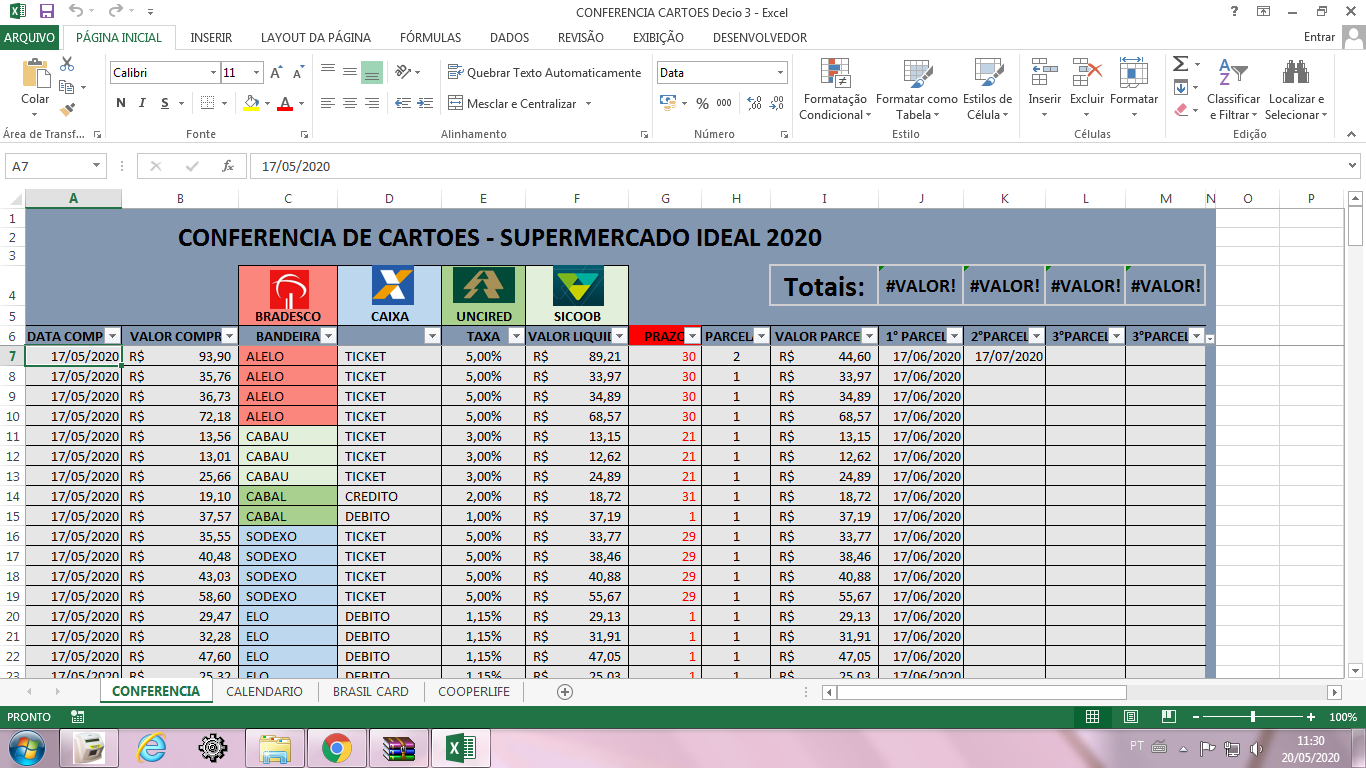

@tayna , Bom Dia.
A formula esta pegando as parcelas, nota que na aba Conferencia nas células I7 a L114 tudo esta com dia 17
Se você mudar na célula A3 para de Junho 2020 para Julho 2020 notará que ira mostrar o mês julho mas esta também dia 17 conforme aba Conferencia
Pega novamente o arquivo no Link  https://www.sendspace.com/file/zlrioy
Faça teste se não estiver como você pedido mostre digitando o resultado esperado
Decio
@deciog Bom dia, vamos la ..
Selecionei de vermelho uma nova digitação que fiz de exemplo,
selecionei de vermelho também no calendário para ver que nao estão caindo.
Gostaria de pedir outra coisa também rsrs
Adicionei uma planilha que recebi e selecionei de vermelho uma coluna com um prazo
precisaria que fizesse igual na minha planilha
assim que eu digito ticket, cedido ou debito... automaticamente cai a %, queria que caísse esse prazo também , ja calculando no calendário suas respectivas datas.
Criei uma coluna AF com os prazos.
_18_05_20_Controle Cartões 12X.xlsx CONFERENCIA CARTOES Decio.xlsx
@tayna , Bom Dia.
Agora entendi
Nota a formula para mostrar as datas das parcela estavam erradas, corrigi confere
No cabeçalho o titulo VR faltava o TICKET, corrigi
Coloquei totais por tipo e geral, confere
Fixei o cabeçalho, confere
Notei que os valores não batiam, coloquei mais cartões no cabeçalho, confere
Coloquei validação de lista para Bandeira e tipos, confere
Coloquei validação de lista para meses na célula A4 e o ano na célula A2
Mudei farias formulas
