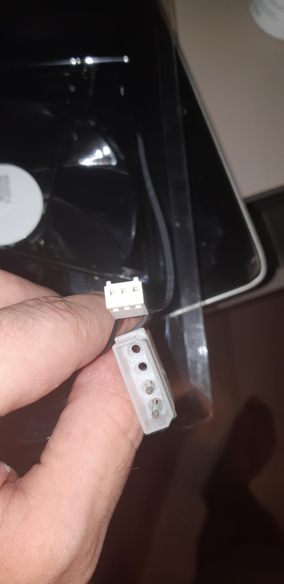

Boa tarde galera, sou leigo no assunto e to precisando de uma ajuda.
comprei 6 fans dessa pra instalar no meu gabinete
https://www.kabum.com.br/produto/93552/cooler-fan-deepcool-12cm-com-led-branco-wind-blade-120-white?gclid=Cj0KCQjw3ZX4BRDmARIsAFYh7ZK4hxkDGh0H4QYU2pdf9ASchYWRYEebm6m7ftuuPiSEIsFN08xurXwaAkOhEALw_wcB
minha placa-mãe é uma gigabyte aorus b450m. Alguem sabe me dizer como ligar essas fans? na verdade o que preciso saber é do que eu preciso pra ligá-las, ouvi dizer que tenho que ter um controlador ou hub, mas não sei como isso funciona.

Ligue nos plugues de 3 pinos da placa-mãe ou no molex da fonte.
Se quiser várias no mesmo conector será necessário comprar um spliter.

13 minutos atrás, JoãoV disse:
@NIGHT FALL é que eu realmente não manjo nada, no caso eu sei que vai ter um coolerbox no processador, isso já come uma entrada? se sim, aí sobrariam somente duas certo? e aí normalmente já da pra ligar 3 fans direto na fonte? eu não sei como são feitas as conexões no molex da fonte.
Não, o conector do cooler destinado ao processador é específico pra ele.
Espera as fans chegarem e veja os conectores que você saberá exatamente onde coloca-las. Alguns modelos (Como minhas Aerocool Shark) vem já com o conector molex incluso pra ser ligado direto na fan.
A placa-mãe se não em engano já vem com 2 conectores de 4 pinos pra ligar fans.
Você pode ligar em cascata nos headers de sua placa-mãe. Procure ligar os fans que puxam ar para dentro em um header, e os fans que jogam ar para fora em outro header, aí você pode controlar a quantidade de ar que entra e sai do gabinete para tentar deixar algo mais neutro, em configurações que deixam pressão de ar negativa no gabinete o ar vai ser sugado por tudo quanto orifício, gerando mais poeira dentro do gabinete.
Até uns três fans dá para ligar de boa, eu usava 6 fans no meu gabinete antigo, 3 por header.
