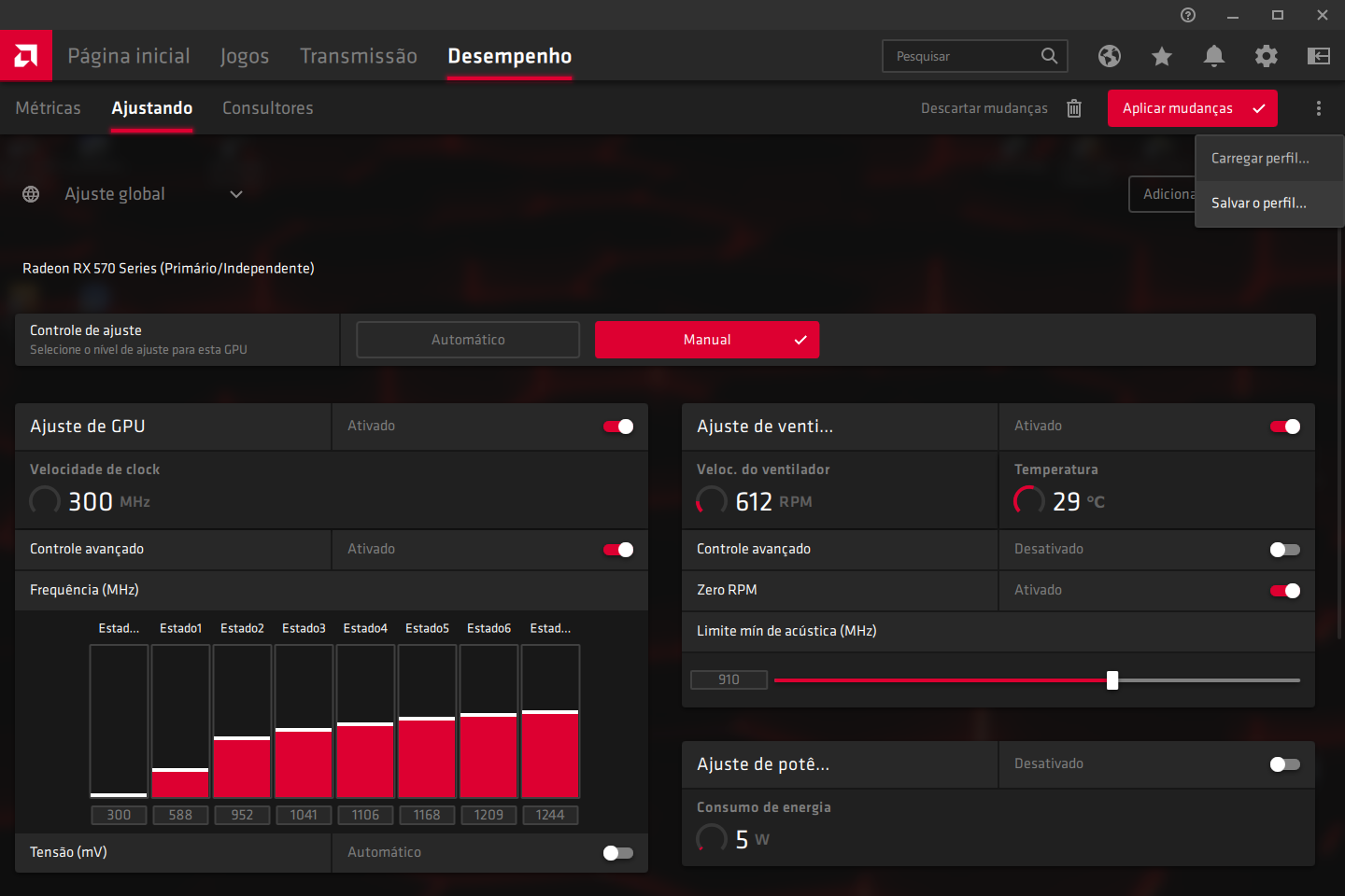

O que você poderia ver é quanto o driver tá aplicando de tensão na GPU.. De alguém que também pulou de NVIDIA pra AMD, o driver da AMD te dá uma boa liberdade, quanto a mexer em tensão, clocks, fans, etc..
O problema é que o driver da AMD não é tão estável assim.. Mesmo deixando no padrão, ele varia um bocado a tensão na GPU, o que pode fazer ela esquentar mais que o esperado..
De resto, evite o "profissional" em questão, pois é capaz de ter usado pasta barata, pra terminar de zoar o negócio..
11 horas atrás, TioBiel disse:
Ajustando a tensão da placa consigo rodar the witcher a 60° sem perder frames e sem fazer muito barulho. Parando para analisar isso, mesmo limitando não tive perda de frames o que na verdade deveria ter ocorrido, não?
Não necessariamente.. Se a placa tá operando normalmente, mesmo com a redução, seria sinal que o driver tava mesmo forçando a barra, com tensão..
Por padrão, a AMD joga a tensão um pouco acima da média, pois assim garante que a maioria das placas rodarão sem problemas.. Tem chip bom, tem chip mediano e tem chip ruim, na questão clock/tensão.. Tem chip que atinge altos clocks, com pouca tensão e tem chip ruins, que exige mais tensão, pro mesmo clock.. A AMD meio que nivela por baixo.. Aí, cabe ao usuário, dar uma fuçada no driver, pois a imensa maioria das placas serão "meio-termo"..
Minha experiência com uma RX 570, por exemplo, me mostrou que a placa que tenho, opera tranquilamente com tensão entre 1010 e 1035 mV, em clock máximo.. Vez ou outra, o driver jogava 1150mV.. Não parece muito, mas a diferença na temperatura e do barulho da placa era sentida.. Claro, isso varia de placa pra placa, mesmo sendo de mesmo modelo.. Não é o nosso caso..
@RS Faria eu consigo diminuir consideravelmente a tensão da placa, mas ela sempre reseta e volta pro automático. É um porre ficar sempre regulando, mas isso posso tentar resolver.
Sobre o técnico, vou ter que resolver ********** com a pasta térmica e assim tirar a dissipação wi-fi.
Agradeço a todos pela ajuda
2 minutos atrás, TioBiel disse:
Dá pra salvar um perfil dos clocks, tensão e etc., que você vai ter de aplicar, manualmente, toda vez que reiniciar o PC.. Não é o melhor dos mundos, mas...
