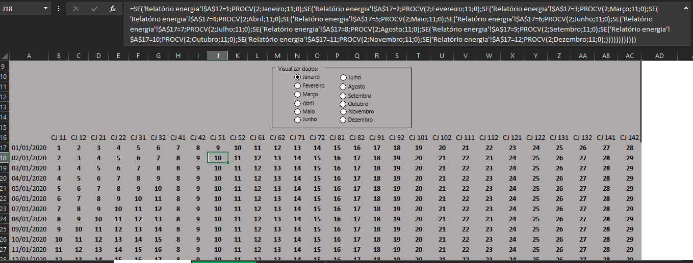

Seguinte, fiz duas planilhas no excel para fazerem parte de um check list, onde uma é de preenchimento técnico e a outra apenas para visualização.
Na planilha de lançamentos, imaginem que coloquei todos os dias e meses do ano e diariamente coloco o consumo de água de 28 escritorios nesta planilha. Na segunda aba que seria a visualização, criei uma caixa de alternativas para selecionar o mês que se pretende ver os dados, e criei a seguinte formula para buca dos dados:
=SE('Relatório energia'!$A$17=1;PROCV(2;Janeiro;11;0);SE('Relatório energia'!$A$17=2;PROCV(2;Fevereiro;11;0);SE('Relatório energia'!$A$17=3;PROCV(2;Março;11;0);SE('Relatório energia'!$A$17=4;PROCV(2;Abril;11;0);SE('Relatório energia'!$A$17=5;PROCV(2;Maio;11;0);SE('Relatório energia'!$A$17=6;PROCV(2;Junho;11;0);SE('Relatório energia'!$A$17=7;PROCV(2;Julho;11;0);SE('Relatório energia'!$A$17=8;PROCV(2;Agosto;11;0);SE('Relatório energia'!$A$17=9;PROCV(2;Setembro;11;0);SE('Relatório energia'!$A$17=10;PROCV(2;Outubro;11;0);SE('Relatório energia'!$A$17=11;PROCV(2;Novembro;11;0);SE('Relatório energia'!$A$17=12;PROCV(2;Dezembro;11;0);))))))))))))
Nesta formula, imaginem que a celula a17 será a analise do check box do mês que se pretende ver, o valor procurado seria o dia (na tabela do respectivo mês selecionado), e a linha de retorno seria a coluna do escritório. A cada linha eu aumento 1 na data e a cada coluna eu aumento 1 no número do escritório. A fórmula esta funcional, meu problema é que são 868 fórmulas (31 dias x 28 escritórios) e isto deixou minha planilha muito pesada. A planilha está com as datasna vertical e os escritorios na primeira linha.

Pôxa, @André Luiz Macedo Amaral, facilita pra gente aí...
Anexa um modelo funcional pra podermos testar as fórmulas, senão teremos que construir um esqueleto do zero com toda essa estrutura... aliás, o que tem ou como está estruturada a planilha "Relatório Energia"?

@Edson Luiz Branco @deciog Estou anexando uma planilha igual a que estou formatando, a unica coisa que bugou nessa é que ela nao esta lendo todos os meses, mas da pra ter uma noção doq preciso.
Editei as formulas que falei ate o "CJ42", da pra ir vendo o que eu preciso fazer para essa pasta de trabalho.
Primeiramente notei que não agradeceu a ajuda dada
É só corrigir esta formula que digitei Outubro errado
=PROCV(LIN(A1);ESCOLHER(Relatorio!$A$17;Janeiro;Fevereiro;Março;Abril;Maio;Junho;Julho;Agosto;Setembro;Outubro;Novembro;Dezembro);2;0)
