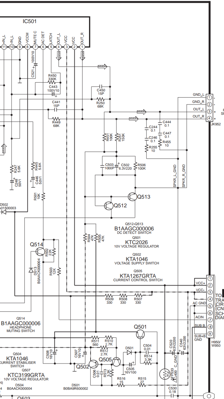

amigos trabalho com tv e tenho pouca experiencia com apr. som e ate evito pegar mais esse é meu. ele é um com 5 cd changer digital.
liga normal e so apresenta áudio na saída p fone de ouvido. gostaria de dicas para testar o circuito com multímetro...ja desmontei o mesmo na bancada e fiz todos procedimentos iniciais  solda fria ,componente estufado trilhas etc.

sobre o R 503 vcs saberiam dizer o valor do mesmo? as cores ta bem ruim de descobrir
obrigado amigos. hoje testei o r503 e´o mesmo esta aberto. olhei aqui na minha peq. sucata e não encontrei um r 12k. esse resistor esta no circuito do STK
pensei em fazer uma adaptação provisoria apenas para testar se é só o resistor
qual resistores daria certo nesse caso apenas como teste?
obrigado amigo Lucas pela dica e o esquema. eu consegui o r 10k o de 12k não  consegui aqui na minha cidade tudo muito difícil. testei  e continua sem audio nas cxs. só tem áudio no fone de ouvido. estava olhando o esquema e o r 503 que estava aberto ta na trilha do pino 7 do STK . queria tirar uma duvida são dois STK?
