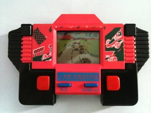

Video Game Antigo em Curto?
Tenho um mini video game bem antigo mesmo, identico a esse da foto, ele usa 1 pilha de 1.5v para funcionar, porém no dia eu estava sem pilhas e querendo jogar então a mula aq teve a "brilhante" ideia de conectar um carregador de celular nele pra jogar ( nem eu acreditei q fiz isso ). Bom, o carregador é 5v então ja era de se esperar que não ia dar certo, ele começou a ligar e tocar a musica, mas 2seg depois ele travou o jogo e a musica bugou, ja tirei da tomada e n mexi mais nele. Hoje que tenho pilha fui testar nele e ele n ligou, até ligou mas ele só aparece metade do jogo e depois vai sumindo devagar ( geralmente acontecia isso quando a pilha tava fraca ) mas não é a pilha, eu acabei de comprar ela e ja testei com outra também. Será q queimei meu joguinho? mas se queimou porque ele aparece metade do jogo? talvez algum curto?

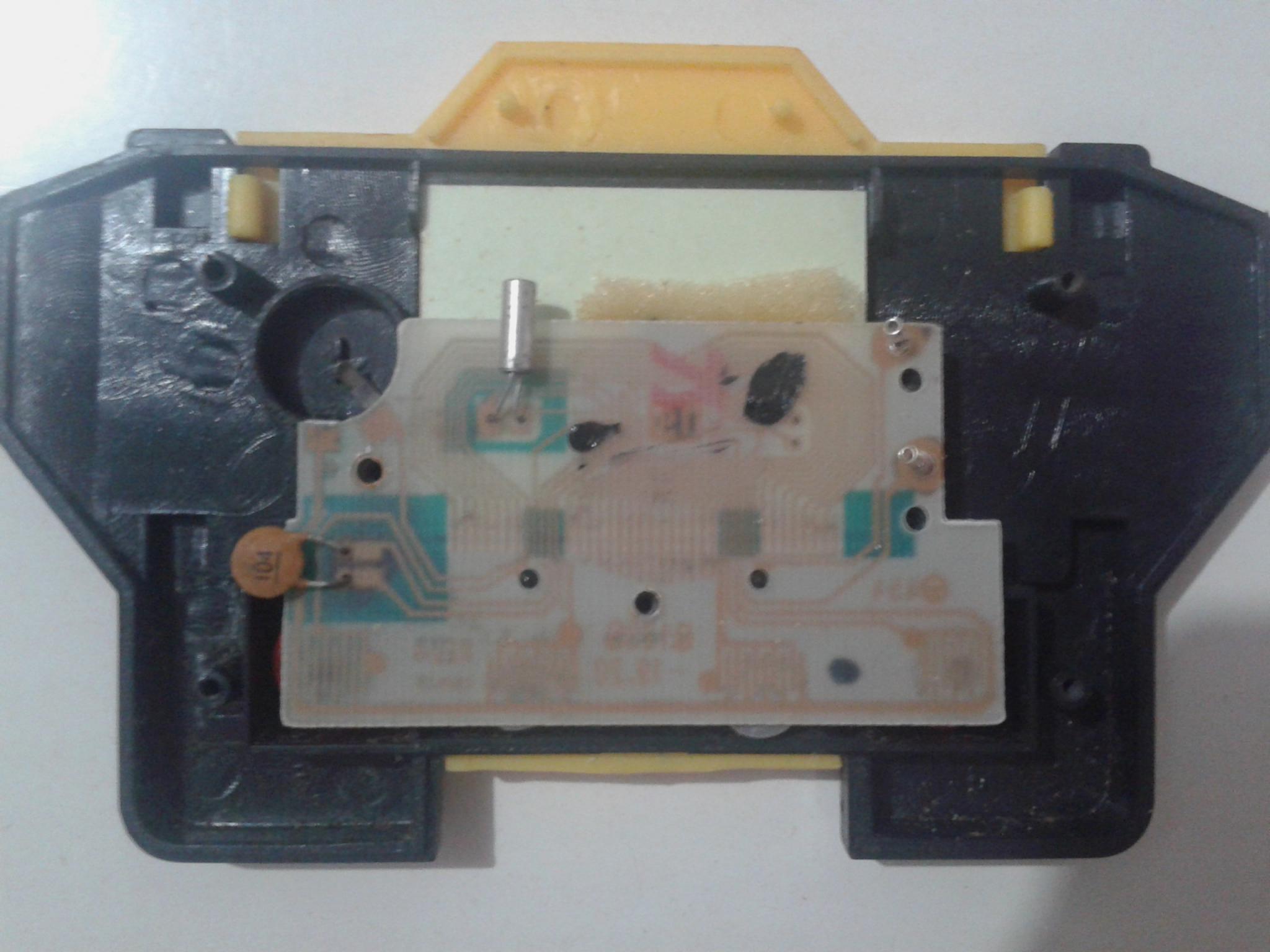

Vou mandar umas fotos de como ele é. Acredito que seja fácil identificar um curto pois são pouquissimos componentes q ele tem, na verdade só vejo 3 componentes.

Hahaha, estou rindo muito aqui, após saber que não tinha mais conserto fui montar ele de volta pra deixar na estante de recordação, porém quando eu estava montando, o display caiu na minha mão, vi que ele não era soldado nem encaixado, ele era preso a uma superficie com uma cola que ja estava bem fraca, substitui a cola e fui fazer o teste final, e por incrivel que pareça ele ligou!!! ele deu uma chiada e ficou aparecendo uns componentes no display mas em cerca de 5 seg ele se estabilizou e funcionou perfeitamente. O problema real então era o display que estava mau colado pois o video game ja possui 30 anos então a cola acabou com o tempo e por algum esbarro que dei ele desencaixou. Milagres existem! Estou muito feliz, e agradeço a todos que responderam. Resolvido :)
Só me permita uma descontração... É mais uma daquelas tradicionais coincidências cronológicas que me acompanham no forum...
Traduzindo... tem mais componente aí do que imaginas ou ... “Há mais coisas entre o céu e a terra, Horácio, do que supõe a tua vã filosofia.“
Ah sim... estão dentro daquele epoxi preto. É o tal chip on board.
