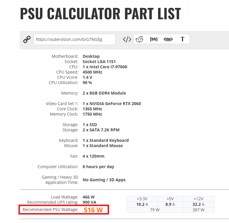

mas na questão dos Watts, 500 já é suficiente pra essa config?
@braconius
Não faria sentido recomendar se não fosse suficiente não acha?
Aguenta até mesmo se precisar fazer over no processador. (Veja que a tensão e o clock não estão no padrão)
E olha que essas calculadoras superestimam o valor, o consumo real deve ficar na casa dos 350w. 500w da e sobra.
