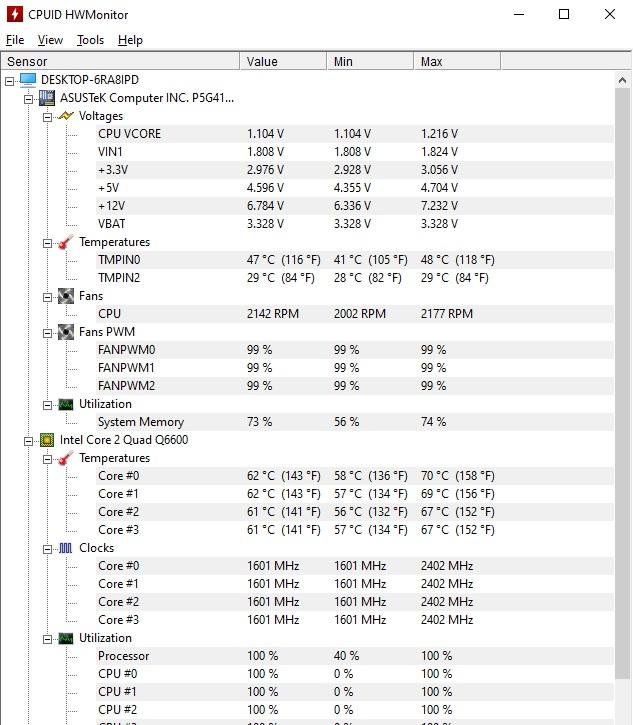

Bom, aumentei o uso do processador para 100% novamente, e apenas abri o LOL, para aumentar o uso do processador, só que subiu os números, lembrando que eu estou sem placa de video instalada. image.thumb.png.43b12ac123b103950b87a686fe60ec98.png
4 minutos atrás, LuizEDx disse:
@Frank William Fernandes Ve Agora da pra perceber que na hora da print o uso do processador esta em 5% no lobby . Seu pc só desligar quando você esta fazendo exatamente? jogando?
 Agora o que esta estranho é a temperatura do processador que esta alta sendo que ele esta em idle.
Relacionado ao jogo, as vezes estou jogando, e quando entra na partida demora uns 10~15 min ele desliga, muitas vezes eu nem preciso jogar, no navegador vendo videos ele desliga depois de um tempo. E quando vou ver a temperatura do processador está nessa média de 70~80º antes do desligamento.
16 minutos atrás, LuizEDx disse:
@Frank William Fernandes Ve Pois agora faz um teste jogando ou assistindo algum vídeo e ver se vai desligar novamente
image.thumb.png.eaafb84a9f25a616258165890cda9405.pngFiz o teste, coloquei o processador em 100% e entrei em modo personalizado (para não prejudicar a exp dos demais). Lembrando que realizei o teste sem placa de video (Geforce 9500gt).

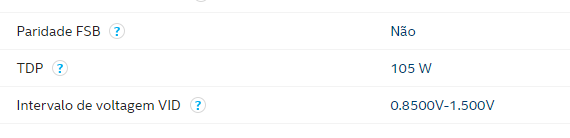

Segundo informações desse site, o TDP dessa gerigonça é de até 75W (dissipa até 75W de calor), enquanto que seu Core 2 Quad Q6600 possui um TDP de 105W, ou seja, seu cooler é uma péssima escolha para esse processador.
https://ark.intel.com/content/www/br/pt/ark/products/29765/intel-core-2-quad-processor-q6600-8m-cache-2-40-ghz-1066-mhz-fsb.html

33 minutos atrás, GabrielLV disse:

Mas mesmo assim ele desligou, no primeiro teste doi umas duas horas, depois não passou de 30 min, agora estou usando o pc sem placa de video mas ele ainda desligou mesmo assim, mas quando ele desligou a temp do processador estava em 60º.
Já não entendo o que mais pode ser, sendo que a temp do processador reduziu bastante, mas não passa de 69º.
Foto do CPUID agora.

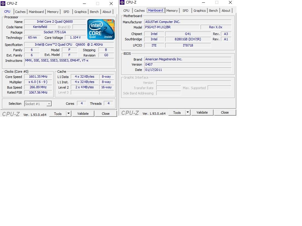

Qual a configuração completa da sua máquina? (Marca e modelo do processador, placa-mãe, memória RAM, HD/SSD e fonte)?
Qual o seu Sistema Operacional? E por onde o baixou (pelo site oficial ou por algum outro lugar?)

MOBA:P5G41T-M LX2/BR
CPU: Intel Core 2 Quad Q6600
Windows 10 (Original, baixado do site da Microsoft)
Memoria 2x4GB DDR3
O PC vai direto na tomada.
