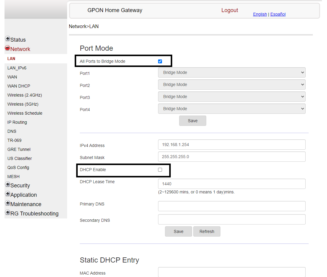

Realmente, esse método foi o único que funcionou, agora tenho os privilégios de administrador. A grande questão é, como colocar esse modem em bridge? Quem fizer, faz o passo a passo.
@Titanocs Acessa ela, menu Network, submenu Lan, marca a opção All Ports to Bridge Mode, desmarca a opção DHCP Enable.
Segue uma imagem .
Confesso que não cheguei a testar, em teoria, qualquer router que você desative o DHCP, automaticamente se torna uma bridge. Caso não funcione, me avise que eu vejo pra testar aqui. No momento estou sem nenhum 140W aqui, essa da imagem está em produção no cliente, ai não apliquei as configurações.
Testei no roteador aqui da empresa funcionou, vou testar em casa quando chegar...
