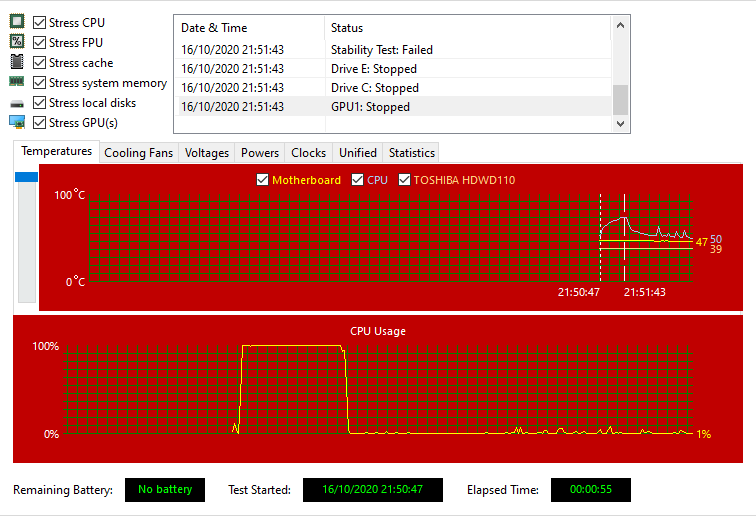

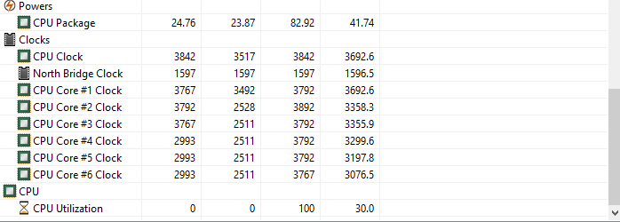

Também estou desconfiando disso amigo, ela é uma GAMEMAX GM500 80plus bronze. Fiz uns testes de estabilidade com o AIDA64 rodou 55 segundos e falhou, porém não desligou o pc, nem nada do tipo. Segue os prints, não entendo nada desses testes, me ajuda ae ;)

Pra ser fonte, o PC teria de desligar, por falta de energia.. Foi o caso??
Se não foi, não é fonte.. A GM500 não é aquela maravilha, mas se for o modelo mais novo, leva a maioria dos PCs do mercado.. Alias @juliocabrall, você não informou seu PC ainda..

Eu descarto fonte.. Até porque, nem tem lógica..
Mas, seja mais claro com o "desempenho estranho" que disse antes.. Pode ser algum gargalo, mas precisa saber onde..
