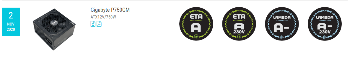

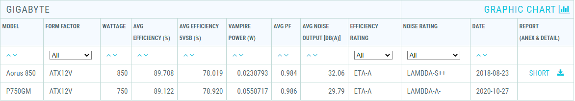

Pelo jeito, esse modelo está sendo testado pela Cybenetics e, creio que em breve, teremos acesso aos resultados dos testes:

Todos os testes têm isso, cara. Você chegou a ler todas as páginas do PDF?
De onde você acha que o Aris tirou os números de ripple, eficiência, regulação das saídas, barulho etc.? Por mera dedução ou testando a fonte com um equipamento adequado?

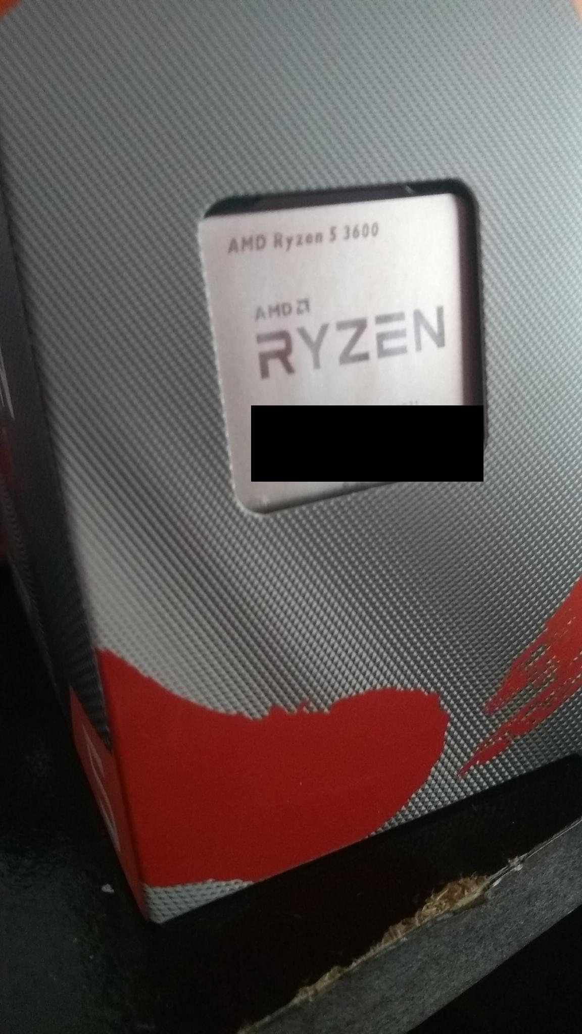

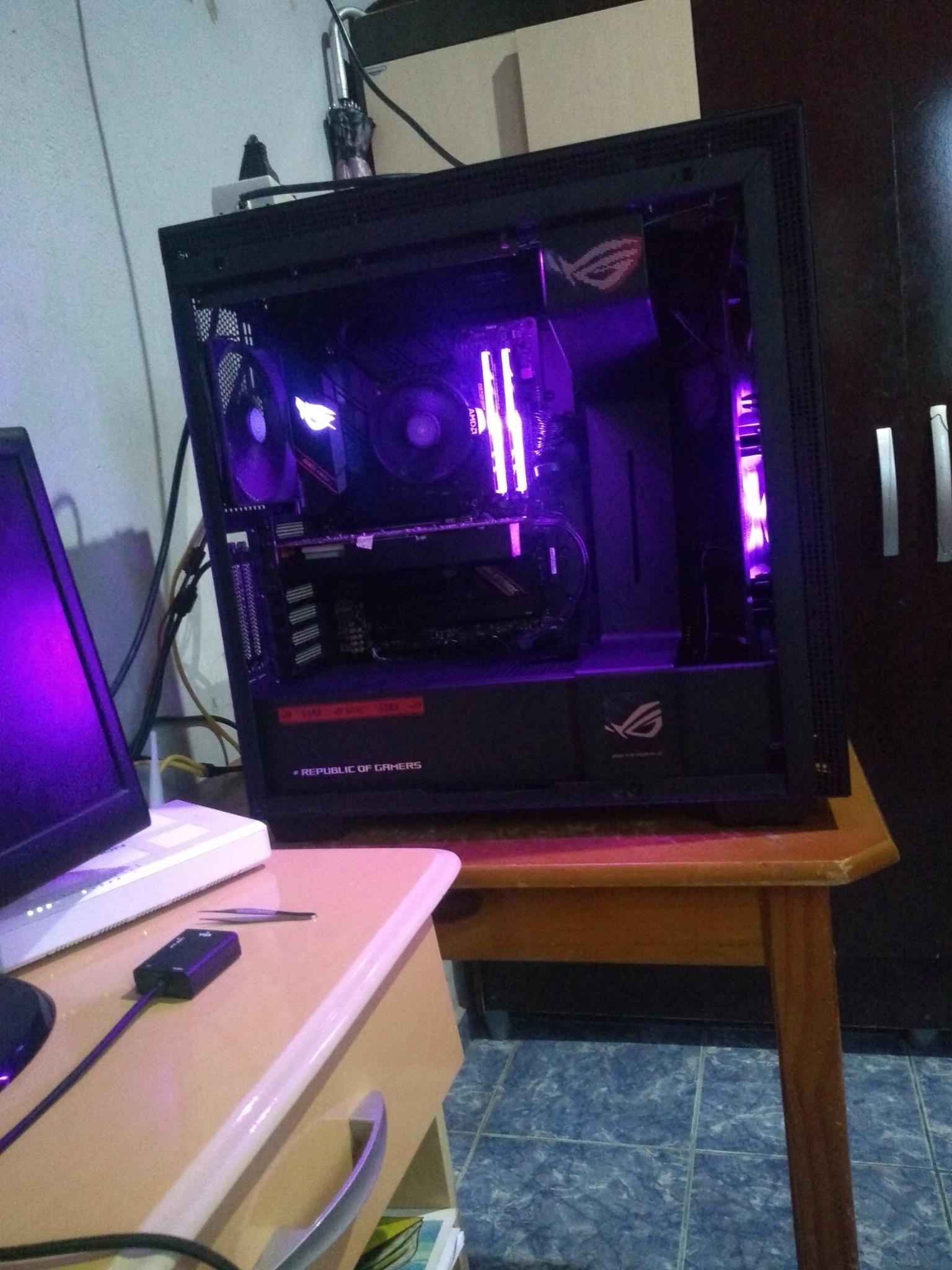

Deixei teste de estresse tanto de GPU quanto de CPU para ver se tinha coil whine como muitos reclamaram, não consegui ouvir nada. As únicas coisas anormais que eu percebi foram: algumas vezes, quando eu desligo a fonte ou retiro o cabo de alimentação depois de desligado, minha placa-mãe dá umas "piscadas" tanto nos leds quanto na carenagem da placa-mãe, mostrando que ainda tem energia passando, o que é "normal", porém não acontecia com a minha fonte HX850i da Corsair. Outro fator foi: o cheiro de queimado algumas vezes, sim, isso aconteceu. Já me deu um leve receio, quando senti, desliguei tudo e tentei achar de onde vinha o odor, sem sucesso, verifiquei meu filtro de linha, não era de lá, verifiquei o cabo da fonte, e também não notei nada de diferente. Estou pensando em abrir a fonte e dar uma olhada na construção interna dela, olhar os capacitores, a bobina de filtragem etc. É a única coisa que eu consigo fazer já que não tenho os equipamentos para testar realmente a fonte, mas quando eu tirar a foto dos componentes eu deixo aqui.
Spoiler
Só um adendo: aproveitei tudo isso para testar outros processadores inclusive, apesar da AMD garantir que as B550 só suportam Ryzen 3000 (Zen2) e Ryzen 5000 (Zen3) consegui usar o 2600X, o que não é nada surpreendente pois há várias placas-mães B550 que aconteceram o mesmo, principalmente da Asus e da Gigabyte, e apesar de estar claro que não funcionam as outras gerações, o 2600X funcionou, porém testei o 3400G da minha namorada e não deu vídeo, o que é mais curioso ainda, já que são a mesma litografia, pois tanto o 2600X quanto o 3400G são Zen+.
Algumas fotos para registrar o momento e ter álibi caso a fonte leve meu setup de teste para o beleléu.
(Aqui ele tava com o 3300X e a Radeon HD)
(Meu 3600 na caixinha bonitinho e seguro)
